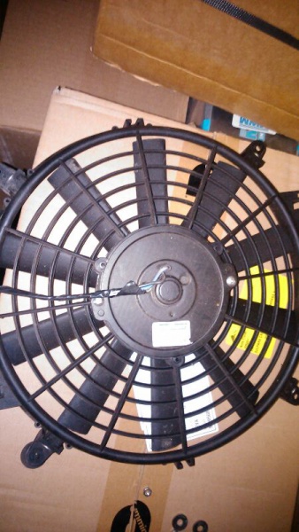

    Parada resolvida!!!
    Eletro ventilador do Caminhão 3/4 Delivery da Volkswagen (8-150) de 10 polegadas, 12 volts...
    Encaixa como uma luva...
    É necessário a instalação de um relê de 50 ampères e ligar a um sinal que vém para o compressor...
    Como o equipamento é muito leve, pode ser fixado com abraçadeiras de nylon.

    Amigo Eduardo, obrigado pelas fotos,

    Procurem pelo eletro ventilador do ar condicionado do gol bola 95, possui 9" e é parecido com esse da foto, comprei um para coloca na frente do radiador de óleo da minha L200 sport, pode ser que de certo na L200 quadrada.
