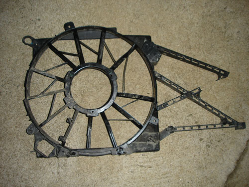

    aqui a referencia da ventoinha que usei !
    E sua carcaça !

    Reparem que a haste que prende a grade dianteira onde fica a logomarca MMC eu troquei por um perfil de aluminio fazendo as mesmas curvas da original para a colocação da ventoinha é necessario retirar a original pois a mesma tem um formato que esbarra na ventoinha e esta haste serve apenas para segurar a grade dianteira e um parafuso de fixação apenas do radiador de óleo, o radiador de óleo é fixado por dois outros parafusos do outro lado e fica bem firme, usei rebites pop e ficou muito bom, se alguem tiver alguma outra ideia derrepente eu mudo, mais esta tudo firme e funcionando !
    Uma das hastes de fixação da ventoinha eu prendo no trinco do capot como mostra na foto, existem furos a vontade todos com rosca por dentro...qualquer duvida e so postar !
    vlw e sucesso!

    Olha esta ventoinha que eu comprei no ferro velho era de um vectra 2004 a referencia é esta que fotografei...se existem outros carros com a mesma ventoinha eu não posso te responder!
    O diametro dela é perfeito e o motor dela tambem super potente, vi uma de corsa que é palha perto desta, muito fraquinha!
    vlw
