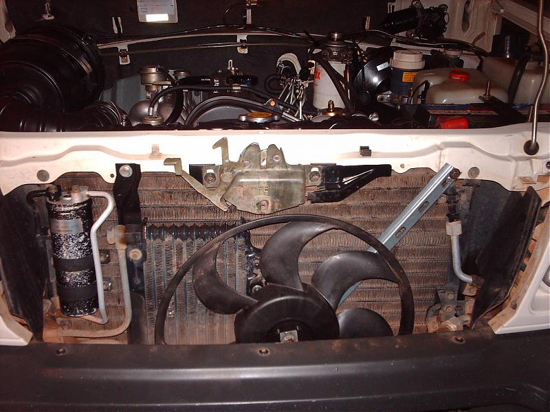

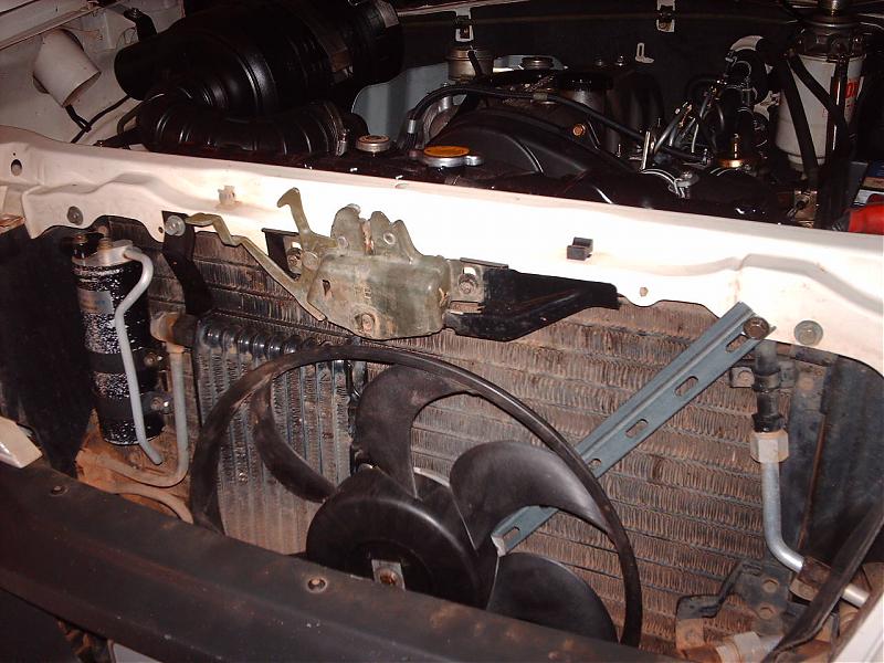

    Patury, eu tinha uma S10 2001 e o Ac dela dava dor de cabeça de tanto que gelava... comprei esta L200 e fiz uma viagem para a Bahia em Janeiro passado com a minha familia foi um terror o ar so gelava andando na estrada acima de 60 km fiquei intrigado com este detalhe gelava apenas em movimento, dai eu percebi a ausencia desta tal ventoinha eletrica no sistema!
    Olha comprei em um ferro velho aqui na minha cidade por 120 pratas a ventoinha de um vectra 2004 e na ventoinha vinha a data de fabricação da BOSH em 2004, o rele custa 15 pratas o porta fusivel a prova dagua 15 pratas tb, como eu tenho outro carro desmontei a frente toda e com umas hastes que peguei sem pagar nada em sobra de um serralheiro fiz as quatro hastes em forma de K dei angulo em um pequeno torno de mesa que tenho aqui furei as estremidades usei os parafusos 3 da propria ventoinha e montei... deu um pouco de trabalho para coloca-la de maneira que n esbarrase em nada ficou otimo, desci a Serra SERRA MAR (LUMIAR Casimiro de Abreu) este final de semana um sol fdp e o ar fez nevar na cabine dupla em pleno sol de meio dia em diante em um carro preto, conclusão resolvido o problema !
    se vc for fazer te mando umas fotos mais focacas nos detalhes para vc copiar ai da sua maneira ok amigo !
    abraço!
    Amigo por gentileza poderia me enviar as fotos dessa adaptação? (victor.antonelli@hotmail.com).
    Desde já muito obrigado.
