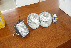

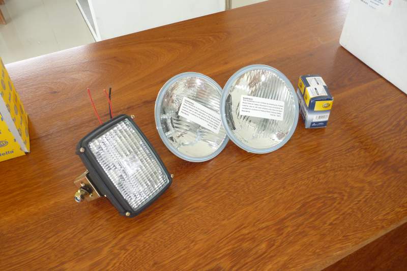

    Comprei os Hella 7" na expedition exchange ..
    Assim que chegar posto aqui. Vou instalar em casa, pois é só substituiçao, ja que a fiaçao ja esta com reles e trabalhando com 90/100, etc....
    Se chegar tudo certo, vou pedir mais 4 hella 4000 pra por no bagageiro, dai como terei que fazer toda fiaçao e instalaçao, ja vou trocar a dos farois principais por fiacao mais parruda, como foi comentado..
    medo de escuro nivel 5, hehe
    comprei tb um Hella double Worklamp pra por na traseira da viatura e ajudar nas manobras e acampamentos.

    chegaram as peças ...
