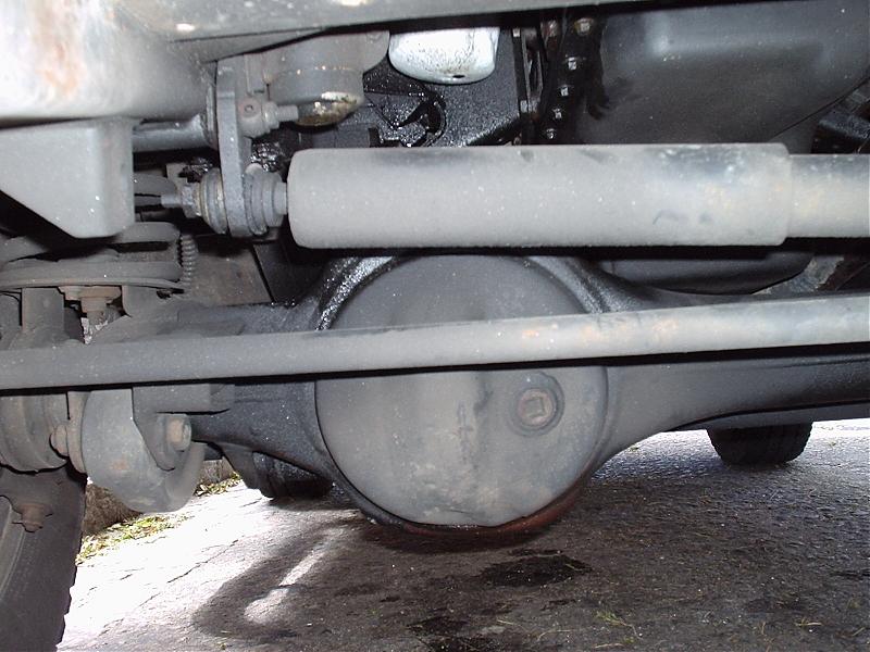

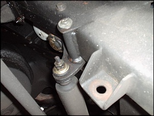

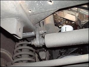

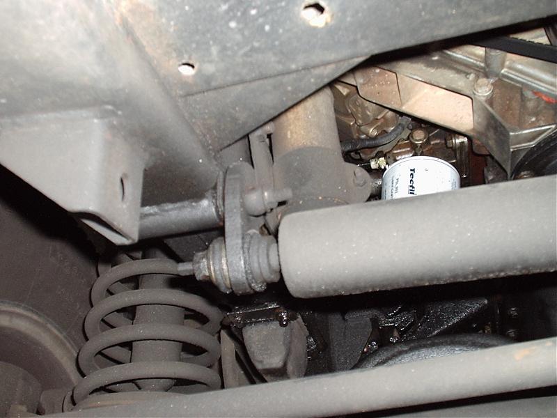

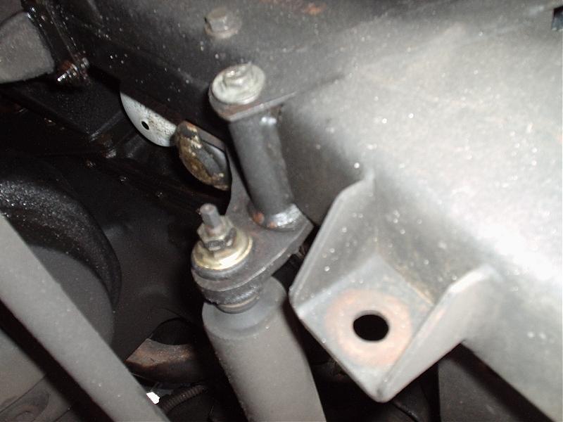

    Citação Postado originalmente por Noventinha 00 Ver Post
    Não fique deseperado. Isso é uma característica das Defender fabricadas por aqui. Acima dos 80 km/h qq irregularidade da pista parece que vc vai perder a direção, né?
    eu dei uma solução pra minha. O meu antigo mecânico mudou o ângulo do amortecedor de direção e a direção do carro ficou outra. Bem justa e sem qq trepidação.
    Me custou R$ 150,00.
    Posso postar fotos pra vc ver.
    Lembro que há muito tempo, um Landeiro que conheci pelo Orkut tinha dado outra solução, na Land Rio mesmo, mas sinceramente não lembro qual foi e acho que foi até mais barata que a minha....
    Como eu saí do Orkut nem tenho como ver, mas se vc tiver, tem uma comunidade da Land Rover na qual conversamos muito sobre isso.
    Abços,
    Rodrigo.
    NINETY,
    AÍ VÃO AS FOTOS QUE PROMETI.
    DESCULPE A DEMORA.
    Miniaturas de Anexos Miniaturas de Anexos -p1010015.jpg   -p1010016.jpg   -p1010017.jpg
