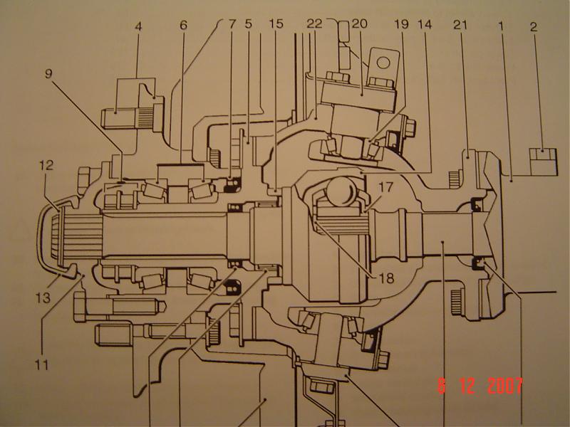

    O problema de shimmy está com muita freqüência ligado ao conjunto pino mestre(pino superior)/rolamento do munhão, as Defender´s brasileiras o rolamento não tem a pista interna neste pino resultando uma folga maior já quando nova e com pouco tempo de uso o desgaste prematuro faz aparecer a "tremedeira" quando passamos por defeitos nas estradas. Para eliminar o shimmy por este motivo deve ser substituído o pino (pç nº 20) por a do modelo antigo e colocar o rolamento (pç nº 19) completo como mostra a figura do manual em anexo, as fotos são do pino/rolamento das Defener´s nacionais.
    Miniaturas de Anexos Miniaturas de Anexos -dsc04241.jpg   -dsc04242.jpg   -dsc04243.jpg
