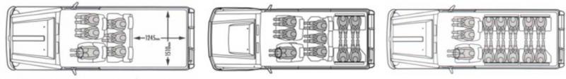

    Jeison, olha o esquema do espaço interno, nas versões para 6, 10 e 13 lugares.........
    Fernando
