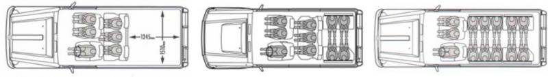

    Fernando da Terra
    1 Anexo(s)
    Jeison, olha o esquema do espaço interno, nas versões para 6, 10 e 13 lugares.........
    Fernando
    Anexo 299310
  • 27/06/2011, 16:38
    jeisonk
    Postado originalmente por Fernando da Terra Ver Post
    Fernando
    Anexo 299310
    Valeuzzzz :concordo:
