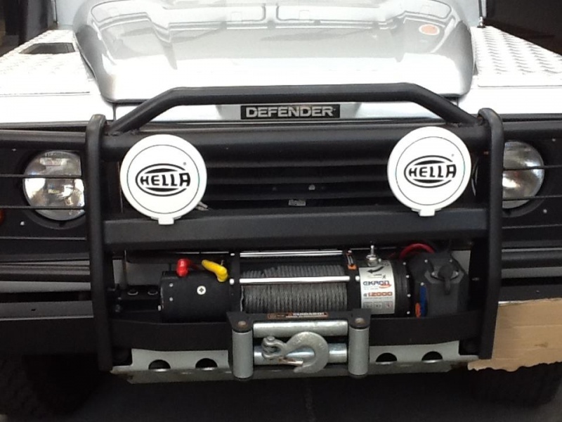

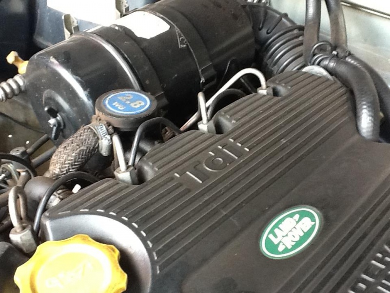

    Angelo Pamplona
    2 Anexo(s)
    Postado originalmente por Angelo Pamplona Ver Post
    Boa noite!!!! Obrigado Marado, só foi feita uma modificação, " descascamos" os dois motores e montamos as capengaremos do 2.5 no 2.8' qdo vc olha por fora é um 2.5 original e por um dentro um coração do 2.8. Abcs!!! Obs: vou tentar anexar as fotos!!!!rsrs!!! Olhe no meu face como Angelo Pamplona da Costa que tem algumas fotos da Land!!!!
    Anexo 437090Anexo 437096
  • 29/10/2013, 11:32

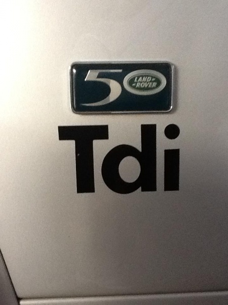

    Angelo Pamplona
    2 Anexo(s)
    Caixotão!!!! Apelido dado pelos meus colaboradores!!!!Anexo 437102Anexo 437105
