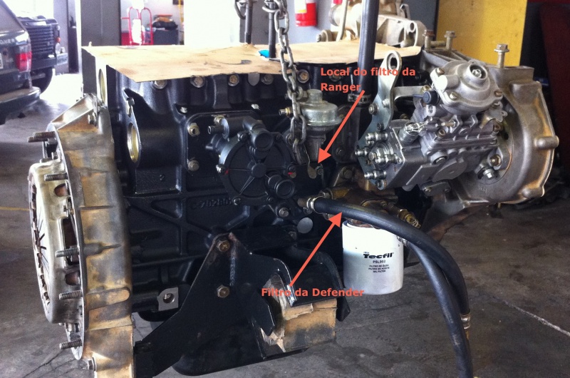

    Existe apenas um detalhe na instalação de um PStroke 0Km atual nas Defenders, que é a furação do filtro de óleo. O bloco vem com a furação da Ranger, onde o filtro é mais central. O da Defender fica ao lado, e no bloco novo vem sem a furação da Defender. E o filtro de oleo da Ranger não encaixa devido a bomba de vacuo da Defender. Para isso existem duas soluções:
    1- Enviar para fábrica realizar a furação, mantendo a garantia
    2- Usar a bomba vácuo no alternador, trocando o mesmo e utilizando o filtro de óleo da Ranger sem precisar furar o bloco. Sai mais caro, mas soluciona o problema da bomba de vácuo da Defender, que só dá dor de cabeça.
    O valor de um Powerstroke 0Km completo gira em torno de 12K. Parcial em 8K.
    Duas fotos para ilustrar:
    Anexo 436178 Anexo 436179

    Marado, verdade. Esse motor recondicionado sai pelos mesmos 12K. O problema é que mesmo o 0Km precisa passar pela retífica para o alinhamento dos pistões e cálculo da espessura da junta. Acabei de ver um que instalou o kit 2.8 num 2.5, foi pra retífica, voltou e quando foi girar a chave, bateu pistão! Travou e teve que ser desmontado novamente.
    Quem quer ir para o 2.8 tem que estar disposto a gastar, pois além do básico, que é bloco, pistão, vira e biela, tem que regular a bomba, trocar os bicos, passar na retífica, regular turbina, M.O., possível reparo da bomba de óleo e por aí vai.
    Para sair do 2.5 e colocar um 2.8 novo, sem kit, pode separar uns 18K pq não vai sair menos que isso, a não ser que o serviço seja feito bem meia boca.
    Se tiver confiança no bloco que tem do 2.5, o kit para 2.8 pode ser uma boa opção, mas nunca será um 2.8 por natureza.
