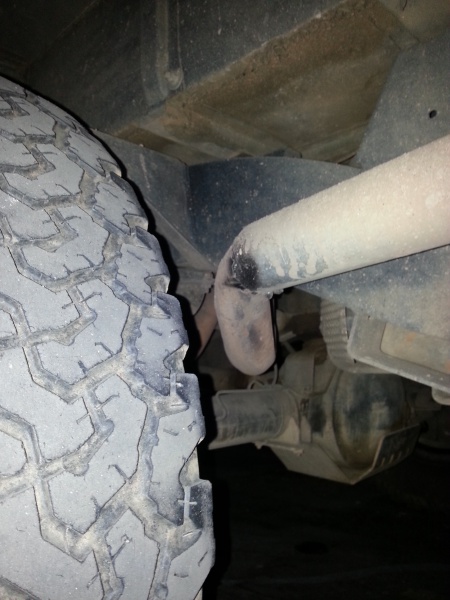

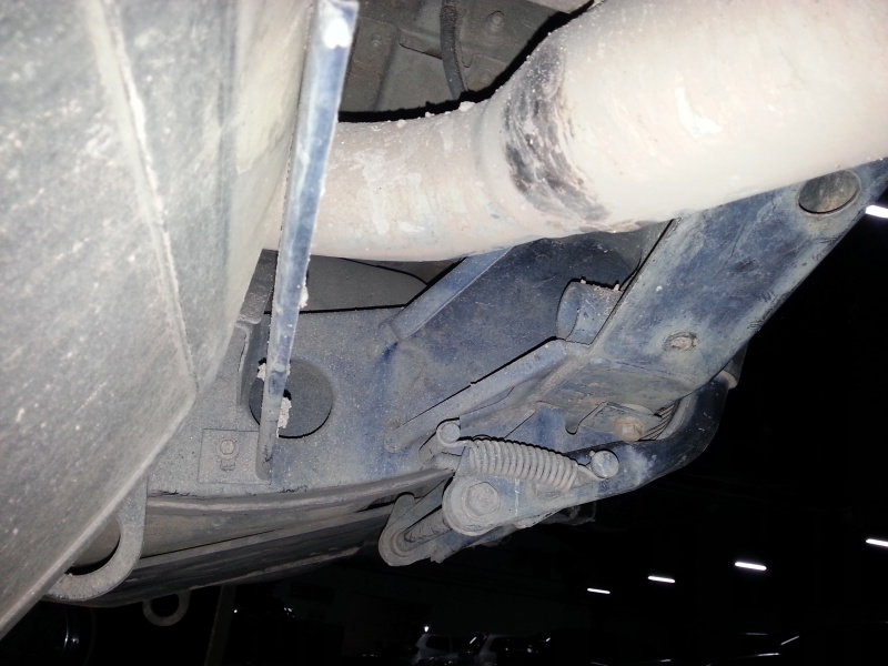

    Leandro, foi feito alguma alteração no escape ou deixou o original mesmo??
  • 18/09/2014, 00:11
    LFB
    Oi Pedro,
    Boa parte do escapamento foi mantido original. Somente a parte final, onde há uma redução de diâmetro, que foi trocado.
    Abraços, Leandro
  • 20/09/2014, 20:08
    LFB
    4 Anexo(s)
    Anexo 477992Anexo 477993Pedro,
    Fui no carro hoje montar a bomba de vácuo e aproveitei para tirar foto da parte trocada do escapamento, ilustrando melhor a resposta anterior.
    Abraços, LeandroAnexo 477990
