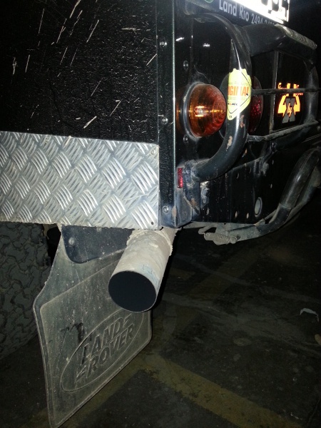

    Leandro, foi feito alguma alteração no escape ou deixou o original mesmo??
    Pedro Ribeiro
    LAND ROVER DEFENDER 90-2000
  • #102
    Oi Pedro,
    Boa parte do escapamento foi mantido original. Somente a parte final, onde há uma redução de diâmetro, que foi trocado.
    Abraços, Leandro
    Defender 110 CSW - 300 Tdi 2005
  • #103
    -2014-09-20-19.14.18.jpg-2014-09-20-19.15.48.jpgPedro,
    Fui no carro hoje montar a bomba de vácuo e aproveitei para tirar foto da parte trocada do escapamento, ilustrando melhor a resposta anterior.
