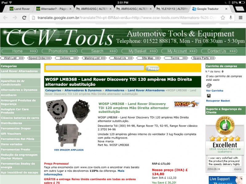

Alguem tem alguma opinião sobre este site de alternador de 120 amp e se há experiências que possam compartilhar.
Anexo 467201
Grato
Meus parabéns a todos que participaram deste tópico tão importante.

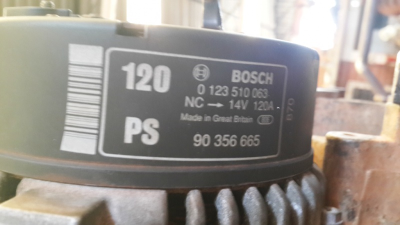

As abas do alternador GM 120 ah são menores nada que uma lixadeira não resolva... ou lixa a aba do alternado ou do suporte do motor ... ai fica a escolha de cada um um o suporte q vai no motor é facilmente encontrado nos ferro velhos do motor maxion 2.5 pois não se vende facilmente ... Adaptei um do marea 100 ah pois já tinha ele.... agora estou com um GM 120ah para colocar só não coloquei pois não deu tempo estou com outro suporte do motor cortar ele ... vou tirar fotos do alternador e do suporte e posto + tarde

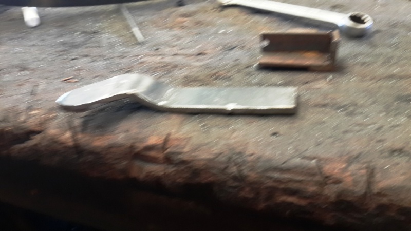

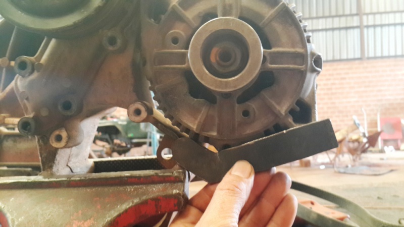

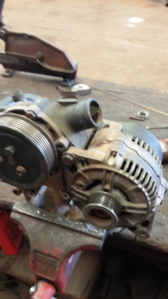

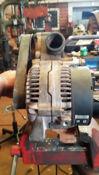

Como prometido ainda não terminei Anexo 469417Anexo 469418Anexo 469419Anexo 469420Anexo 469421Anexo 469422

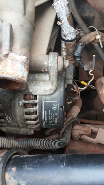

Ontem instalei tambem um alternador usado comprado em sucatao do Fiesta - preco bem convidativo - R$ 250,00 (para quem ja gastou R$ 450,00 em um Britpart novo que nao durou nem um ano)...Foi um achado...
Este 'e de 70A da Bosch - Modelo 0 123 310 023.. Tambem precisei lixar 1-2mm das orelhas do alternador para caber no suporte do motor, ate a polia foi a mesma, nao necessario permutar pela original.
Rodando bem...e espero que por um longo tempo...
Anexo 469786
