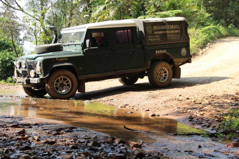

    Para ilustrar o tópico, completando as excelentes informações do amigo Scadufax...
    Este Def130 do Bob sempre ganha o prêmio de vitura com mais km rodados originais nos encontros de LR.
    As fotos são deste encontro de 2012 e com mais de 400k Km rodados e muuuuuuitos ainda por vir.
    *Não sei o ano do 130. Alguém arrisca?
    Abraço!
