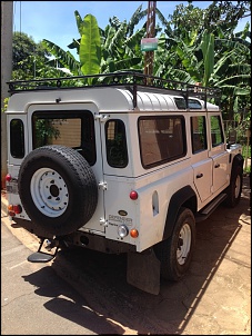

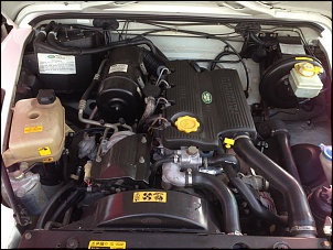

    Agora é oficial: Comprei minha tão desejada Defender 110 SW 2004 branca (na verdade tá mais para creme).
    Passei o final de semana olhando, babando, lendo manuais, trocando óleo do motor, conferindo os demais óleos e planejando os próximos passos.
    Todos aqui já passaram por isso e sabem que é semelhante à um começo de namoro hehe.
    A primeira coisa a fazer será tirar o bagageiro porque não entra na garagem e também não pretendo usar tão cedo.
    Segue umas fotos da "Landi"
    Agradeço a todos pela ajuda!
    abraços
    O que observar na compra de uma Defender usada-def-1.jpgO que observar na compra de uma Defender usada-def-2.jpgO que observar na compra de uma Defender usada-def-4.jpgO que observar na compra de uma Defender usada-def-3.jpg
