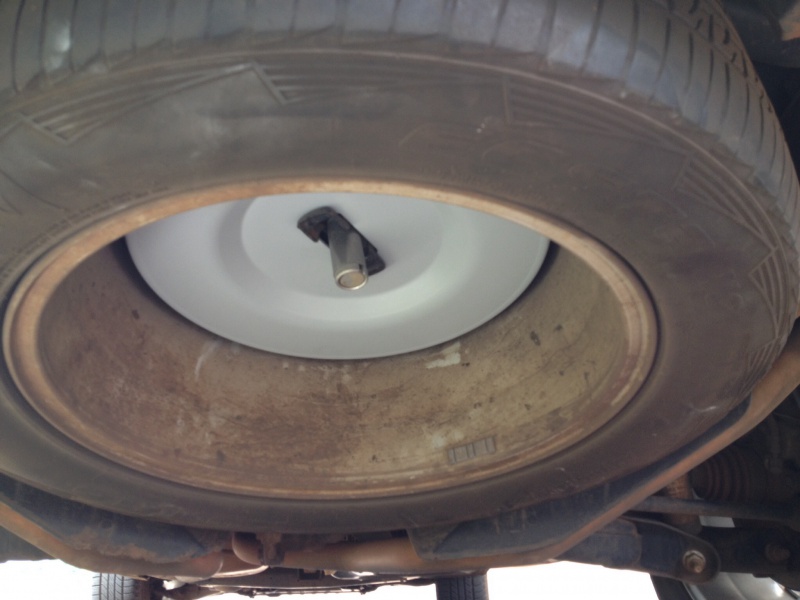

    Compartilho com os colegas solução que encontrei para prevenir furto do estepe da Disco. Fácil de instalar, menos de 10 min, importei pela net da RimmerBros. Seguem fotos
    :Discovery 3-image.jpgDiscovery 3-image.jpg
