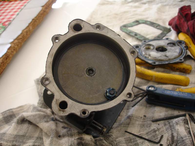

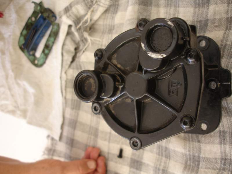

    2 Anexo(s)
    Sabadão de sol em SP e resolvi desmontar a bomba de vácuo da Defender.... o lugarzinho chato pra retirar os parafusos. Para minha decepção, terei realmente que trocar a minha bomba, pois conforme as fotos o parafuso que prende o diafragma quebrou.
    Minha ideia é comprar uma nova e mandar recuperar essa, isso se o custo for viável.
    Anexo 393615Anexo 393616

    Mas confesso que tenho alergia à peças recondicionadas ou paralelas (a que está no carro é paralela RM, e pelo visto não aguentou nada)! Com R$ 490,00 da pra importar uma nova da WABCO pagando frete e impostos.
