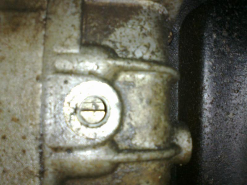

  • 08/11/2011, 13:20
    gustavoullmann
    3 Anexo(s)
    Postado originalmente por CGAUER Ver Post
    Gustavo,
    não solte estes parafusos, são os parafusos do cabeçote. Se soltar pode correr algum risco de empenar o cabeçote ou destruir sua junta. Acho um absurdo esta solução para fixar o suporte.
    A saída é remover a bomba de vácuo por baixo do carro...
    BTW, meleca de óleo é ± normal.
    Clemente
    Valeu, Clemente!!!
    Suspeitei desde o princípio de que ali não era para meter a chave!!!
    Deve ser uma manobra acrobática retirar a bomba por baixo do jipe, mas é melhor do que avacalhar com alguma coisa no bloco!
    Quando ao "melado", já existe a formação de uma pequena gota de óleo junto a tampa exterior da bomba (junto aos rebites).
    Já que um melado é normal, vou apenas proceder com a limpeza externa e monitoramento da bomba!
    "If It ain't broken, don't fix it" hehehe...
    Seguem algumas fotos do vazamento e do posicionamento do motor em ponto morto superiro (PMS):
    Anexo 319467Anexo 319468Anexo 319469
    Quanto ao PMS, li num forum gringo sobre usar a marca do flywheel através do orifício do wadding plug da caixa seca do câmbio. Se eu não entendi errado, basta alinhar a marcação com o furo de respiro para que o motor esteja em PMS. Para fazer isso eu ergui a roda dianteira esquerda alguns milimetros do chão, engatei 5ª marcha e girei a roda para frente até alinhar a marca. Motor em PMS! :D
    Depois eu coloco mais fotos da encrenca!
    Obrigado e abraços!!!!

  • 08/11/2011, 17:35
    CGAUER
    Gustavo, sua bomba está ok. Absolutamente normal.
    Muita da melecada na sua parte inferiror, é oriunda da graxa da cruzeta do diferencial dianterio.
    Sim, quando o talho do volante alinha-se no furo de respiro da caixa seca, o motor está em PMS. E sim, existe uma ferramenta para travar o motor por este furo nesta posição.
    Clemente.

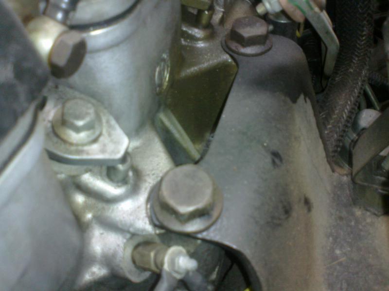

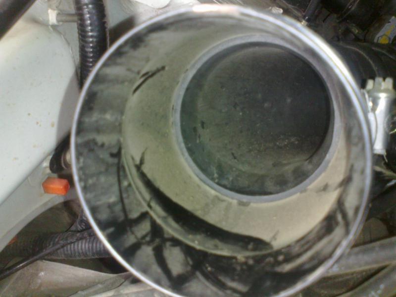

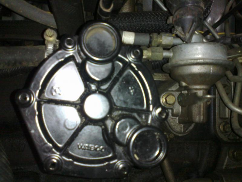

  • 08/11/2011, 23:34
    gustavoullmann
    5 Anexo(s)
    Opa!
    Seguem mais fotos:
    Anexo 319583Anexo 319584Anexo 319585Anexo 319586Anexo 319587
    1- Melhor deixar quieto esses parafusos do suporte do filtro de ar... ;)
    2- Camada de pó beeem fino dentro da mangueira após o filtro de ar. É normal?
    3- Não me agradou nem um pouco esse pó fino... Penso nele dentro da turbina...
    4 e 5 - Bomba após limpeza externa. Agora é só monitorar o "melado"... hehehe
    Grande abraço!
  • 12/11/2011, 10:42
    CGAUER
    Gustavo,
    atenção especial a esta poeira. Depois do filtro não pode ter nada de pó. O problema não é só com o turbo, mas sim e especialmente nos cilindros, perdem o brunimento e logo a compressão.
    Em resumo, verifique as vedações do filtro de ar; a traseira a do parafuso borboleta e, a qualidade do próprio filtro.
    Clemente
