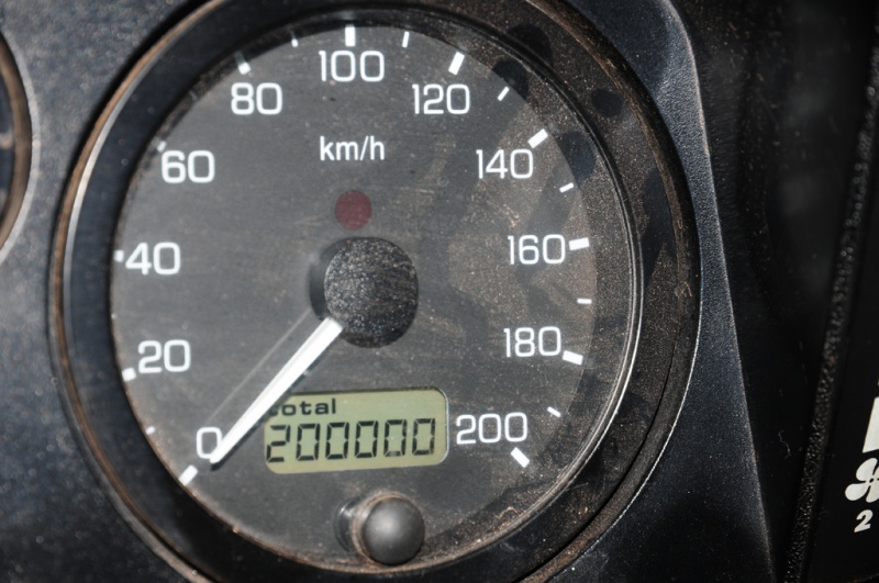

    A minha 2004 está comigo há dez anos e deixou para trás rastros de 220.000 km.
    Miniaturas de Anexos Miniaturas de Anexos enquete kilometragem motor tdi 300-image.jpg

    Galera atualizando a enquete. Quando começou esta enquete o meu tdi300 estava com 200.000. Agora completou 250.000 e continua intacto, só uma troca de selos e as revisões normais de óleo e filtros, limpeza intercooler, etc. Ele continua com a mesma performance tanto da bomba injetora quanto da turbina. Gostaria de salientar que nos últimos meses o sensor de nível d´agua me salvou por 2 vezes, uma foi um selo que estorou e outra vez foi o vaso de espansão. Quem não colocou ainda tá marcando bobeira. abraço a todos.
