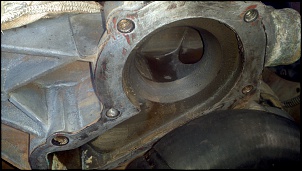

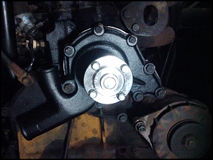

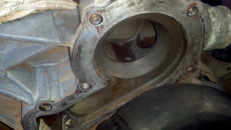

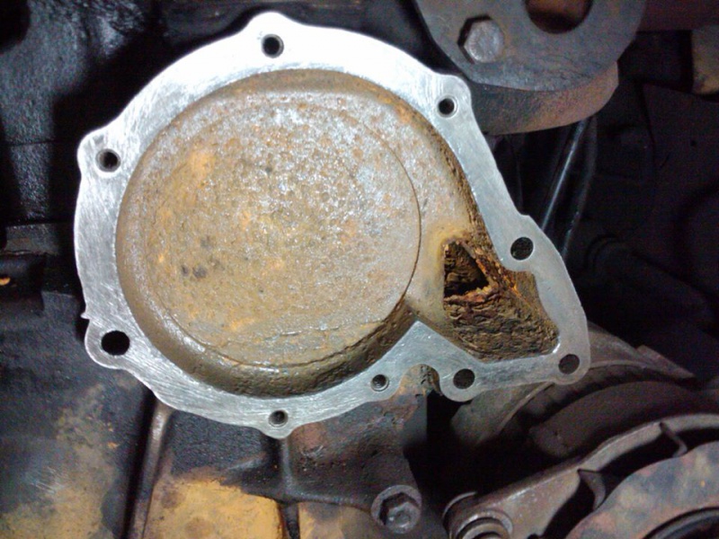

    Wald,
    Essa história de "rotor metálico raspar no motor" é meio furada, hein?
    Conforme o Clemente explicou pode ser a cavitação. Ou, sei lá, pode ser que apertaram muito a bomba (sobre-torque) e o rotor ficou muito mais perto do bloco do motor do que devia. Ou, pode ser que a bomba anterior estava com o rolamento do rotor zoado que ficou com folga e raspando no bloco.
    Não seria melhor negociar com o mecânico e colocar uma metálica, para não ficar com a dúvida da confiabilidade da bomba com rotor de plástico?
    Troquei a bomba d'água do Series 3 estes dias e tirei umas fotos. Nem marcas de cavitação nem de sobre-torque. Só uma ferrugenzinha básica, mesmo...
    E Series não tiveram rotor de plástico. Sempre foi de aço.
    enquete kilometragem motor tdi 300-bombadagua-1.jpgenquete kilometragem motor tdi 300-bombadagua-2.jpgenquete kilometragem motor tdi 300-bombadagua-3.jpg
    Espero ter ajudado.

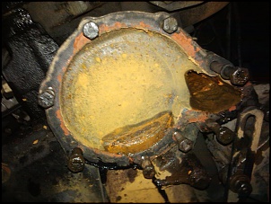

    Concordo plenamente, a minha 110 mesmo fazendo manutenção preventivas morreu com 260.000 Km. E o pior de tudo é que não apresentava nenhum problema, nem marcava território, simplesmente em uma viagem acendeu a luz do óleo e foi.
    Magno - PU1MBC - PX1 W8451
    carlosmnb@gmail.com
    Usuário Avatar de CGAUER
    11/11/2006
    1,730
    Curiosidade,
    não foi a mangueira de óleo que vai para o radiador?
    Clemente
    Citação Postado originalmente por Carlosmnb Ver Post
    Land Rover Defender 110 SW 300tdi 2005
    www.cgauer.com.br / vimeo.com/gauer / flickr.com/cgauer / 4explorers
    Usuário Avatar de Carlosmnb
    21/08/2011
    VILA VELHA/ES
    61
    86
    Desculpe o meu desconhecimento mas achei que para o radiador só seguia mangueiras de água, mas de qualquer forma eu acho que o fato de ter 13 anos de uso e 261.000 Km contribuiu um pouco. O mecânico falou que a bomba de óleo pode ter apresentado uma falha, estou colocando uma foto do casquilho todo detonado.
