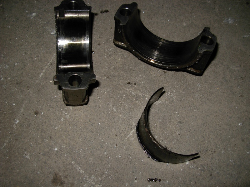

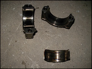

    Concordo plenamente, a minha 110 mesmo fazendo manutenção preventivas morreu com 260.000 Km. E o pior de tudo é que não apresentava nenhum problema, nem marcava território, simplesmente em uma viagem acendeu a luz do óleo e foi.

    não foi a mangueira de óleo que vai para o radiador?

    Desculpe o meu desconhecimento mas achei que para o radiador só seguia mangueiras de água, mas de qualquer forma eu acho que o fato de ter 13 anos de uso e 261.000 Km contribuiu um pouco. O mecânico falou que a bomba de óleo pode ter apresentado uma falha, estou colocando uma foto do casquilho todo detonado.
