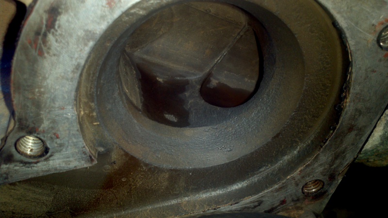

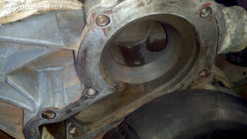

    Então, eu estou com uma bomba com hélice de metal zerada aqui em casa guardada, mas como a bomba que está na VTR está na garantia do motor (que está todo "marcado" para eu não mexer), não posso nem tirar essa mangueira pra verificar.
    Eu tenho QUASE certeza que a bomba que colocaram é de plástico porque nessa oficina, segundo o dono, rotor de metal come a carcaça do motor...inclusive na hora que ele abriu, ele me mostrou e falou:
    "Aqui ó...tava vendo...toda comida. Inclusive depois vc tem que trocar isso..." :shock::putz:
    Foto das tais ranhuras que o "mecânico" falou...sorte que nessa época eu já lia o fórum há alguns meses e não acreditava em tudo que ele falava...senão eu tinha morrido numa grana e mandado trocar essa parte

    Não lembro de ter visto a bomba, por isso não posso afirmar, mas pelo comentário dele, DEVE SER de plástico mesmo.

    Estas marcas são causadas por cavitação...
    Cavitação ? Wikipédia, a enciclopédia livre
    Não é culpa da bomba, mas sim do projeto e nunca ouvi falar de problemas neste sentido, NUNCA! Um bom fluído diminui a zero os efeitos da cavitação...

    Waldmartins
    Vivendo e aprendendo...nunca tinha ouvido falar nessa palavra...NUNCA! rsrs
    De qqr forma, essa são marcas do antigo dono. Se depender de mim, o máximo que pode ocorrer agora é uma LEVITAÇÃO da VTR...rsrsrs

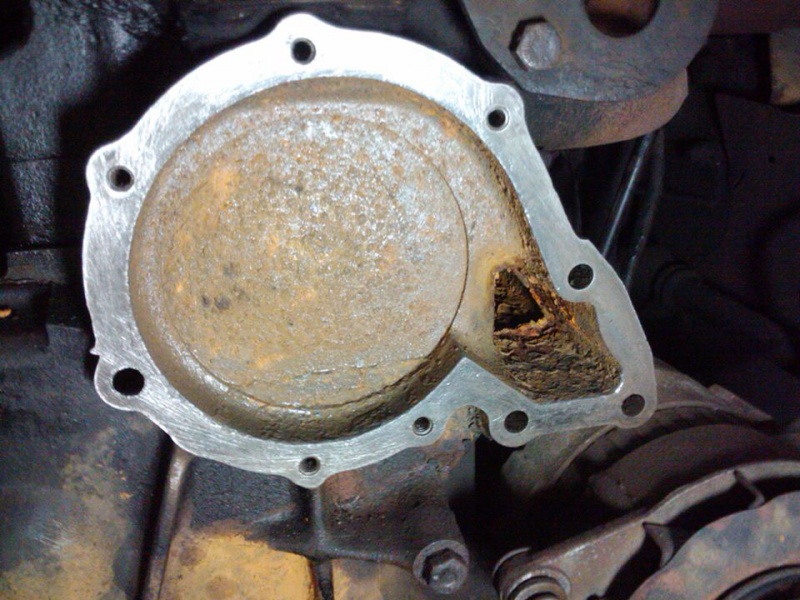

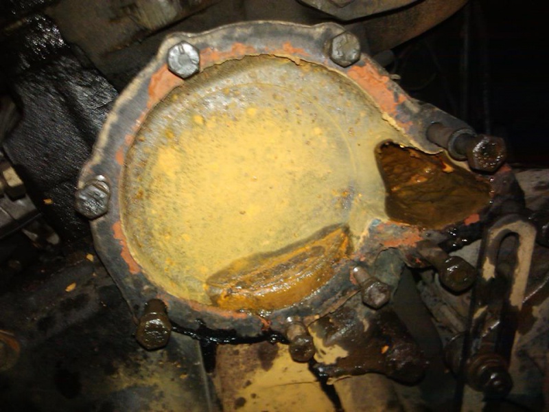

  • 30/01/2014, 14:48
    Tom-S3
    3 Anexo(s)
    Wald,
    Essa história de "rotor metálico raspar no motor" é meio furada, hein?
    Conforme o Clemente explicou pode ser a cavitação. Ou, sei lá, pode ser que apertaram muito a bomba (sobre-torque) e o rotor ficou muito mais perto do bloco do motor do que devia. Ou, pode ser que a bomba anterior estava com o rolamento do rotor zoado que ficou com folga e raspando no bloco.
    Não seria melhor negociar com o mecânico e colocar uma metálica, para não ficar com a dúvida da confiabilidade da bomba com rotor de plástico?
    Troquei a bomba d'água do Series 3 estes dias e tirei umas fotos. Nem marcas de cavitação nem de sobre-torque. Só uma ferrugenzinha básica, mesmo... ;)
    E Series não tiveram rotor de plástico. Sempre foi de aço.
    Anexo 449031Anexo 449032Anexo 449033

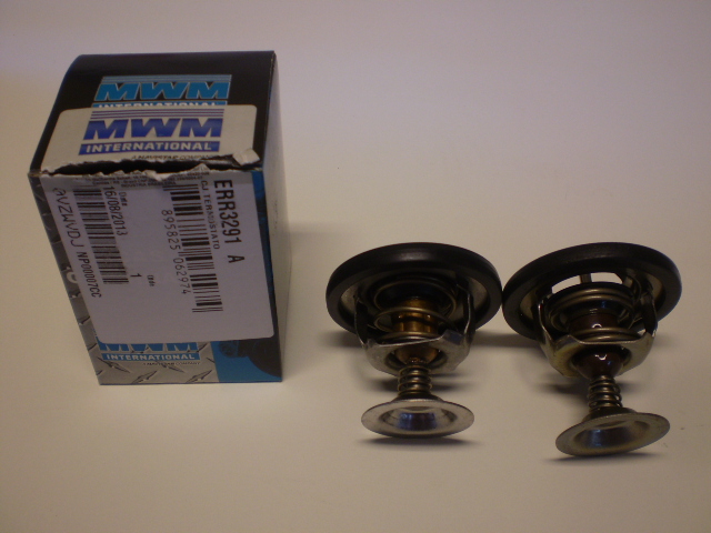

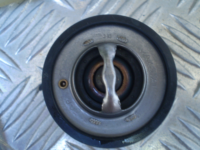

  • 03/02/2014, 10:39
    Nelson Defender 110
    4 Anexo(s)
    Clemente,
    para dar um feedback.
    Vc acertou na valvula termostática com defeito. Estava travada aberta.
    Anexo 449400
    A valvula da direita é a antiga e dá para ver o gap (que não deveria haver) , mesmo com ela fria.
    A valvula ainda era original !!! Ano 96 gravado no corpo.
    Anexo 449399
    Agora instalei outra original. Ano 2013...
    Anexo 449401 Anexo 449402

    Que bom que deu tudo certo!
    Clemente
    Postado originalmente por Nelson Defender 110 Ver Post
    Clemente,
    Anexo 449400
    Anexo 449399
