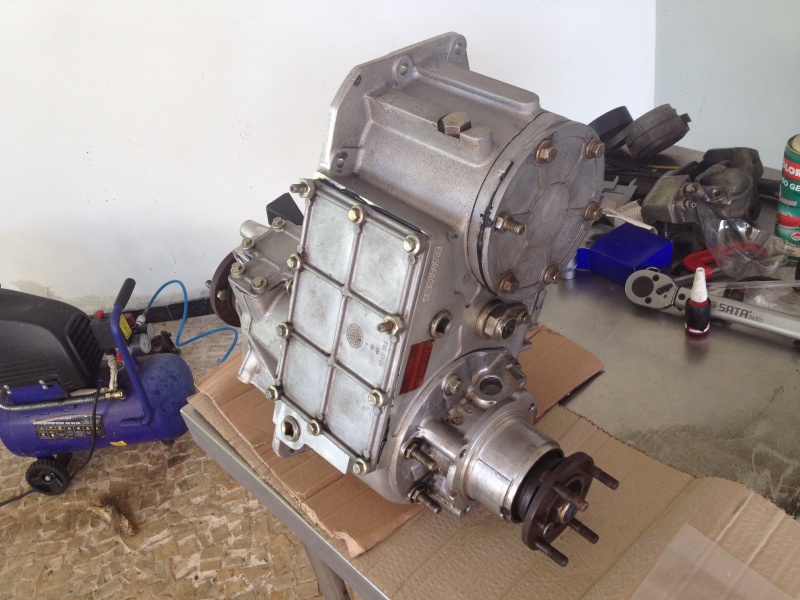

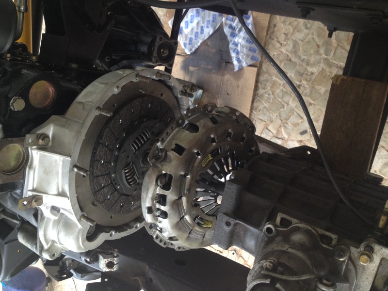

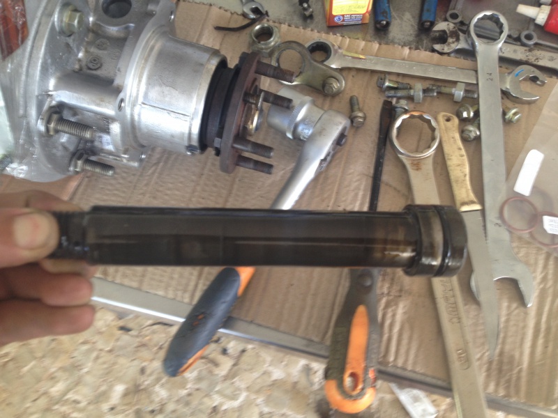

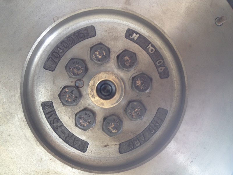

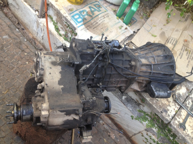

    embreagem, cambio e caixa de transferência:
    Anexo 450361Anexo 450362Anexo 450363Anexo 450364Anexo 450365Anexo 450366Anexo 450367Anexo 450368Anexo 450369Anexo 450370Anexo 450371Anexo 450372Anexo 450373
    to mandando bem resumidamente, quem tiver duvida, sugestão ou um comentário sobre alguma parte especifica é só falar!!!

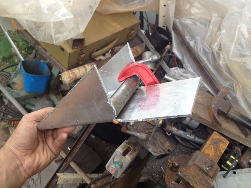

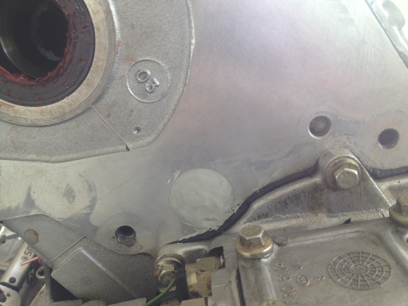

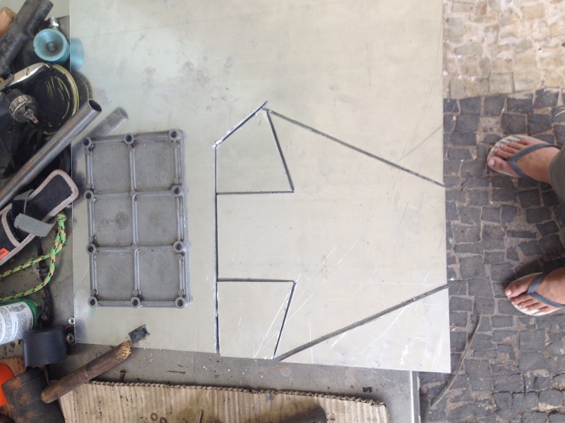

    Carter da caixa de transferência DIY!!!!!
    Anexo 450375Anexo 450376Anexo 450377Anexo 450378Anexo 450379Anexo 450380

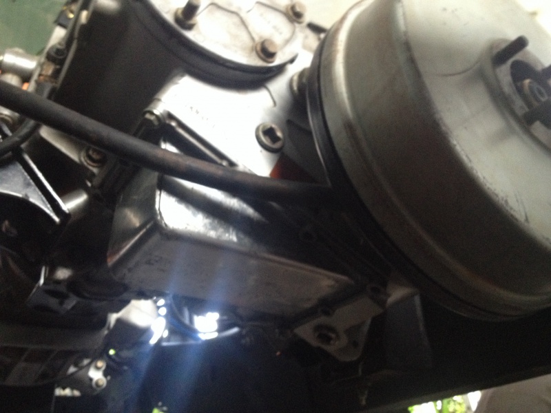

    aqui ela já soldada e instalada, couberam 2,9 litros de óleo agora na caixa!!! coloquei o 75W90 GL5, a solda não ficou aquela coisa linda mas já foi difícil achar alguém q solde alumínio imagina achar alguém que faça aquela escama de peixe
    Anexo 450381
    agora a caixa deve trabalhar em uma temperatura próximo da ideal em qualquer situação, pretendo colocar um sensor pra monitorar, e tb estou bolando um esquema com válvula solenoide pra colocar um radiador para o óleo do cambio, a válvula só abre a uma temperatura pré determinada

    Agora que já "casou" a caixa com o motor 2.8, qual foi o volante usado? conseguiu usar o do Powerstroke? ou o volante acabou sendo o original do HSD 2.5?
    Como tinha te dito quando instalei um PS 2.8 (com todo o conjunto de embreagem do PS 2.8 ) no meu Serie3 não consegui casar ele com a capa seca da R380.
    Como futuramente tenho vontade de fazer essa transformação no meu Defender gosteria de saber qual é o "caminho das pedras"eheh!!
    Abraço e parabens pelo trabalho!! tá ficando perfeito.

    mas falando serio, tanto a barra como o cárter são bem fáceis de fazer, a barra é só achar o torneiro pra fazer a rosca esquerda, o cárter compra uma chapa de 4mm de alumínio, recorta e vai moldando, bem tranquilo tb!!

    Fala KKLO,
    cara não é que consegui casar o volante e o conjunto de embreagem do Powerstroke no cambio R380, ta funcionando certinho, inclusive to usando o cilindro mestre de embreagem da L200, a embreagem ta levinha levinha!!!
    acredito que você não tenha conseguido pois eu acho que o cambio R380 saiu com caixas secas diferentes pra cada motor que foi usado nela, não sei se os motores 200tdi saíram com essa caixa algum ano, mas os TD5 saíram
    tem certeza que era a R380 mesmo?? antes dela tinha a LT77
    Abraço, Pedro

    Meccano
    Olá Pedro, voce não teve problema de empeno durante a solda do carterzinho de óleo? vai usar junta mais grossa na montagem?
    Parabens pelo trabalho exemplar e cuidado com o Jipão!
    [...] Gostaria muito de fazer uma restauração completa como está fazendo, jogando todo o carro no chão e levantando tudo zeradinho, mas ficaria uns tres anos andando de bike eheh
    Abração!
  • 11/02/2014, 13:29
    petcho
    Postado originalmente por Meccano Ver Post
    Abração!
    Fala Meccano, realmente ocorreu um pequeno empeno durante a solda mas consegui igualar prendendo uma folha de lixa 120 em um pedaço de vidro (superfície mais plana que eu tinha) e fui lixando, meia hora e algumas folhas de lixa depois consegui um superfície plana!!!

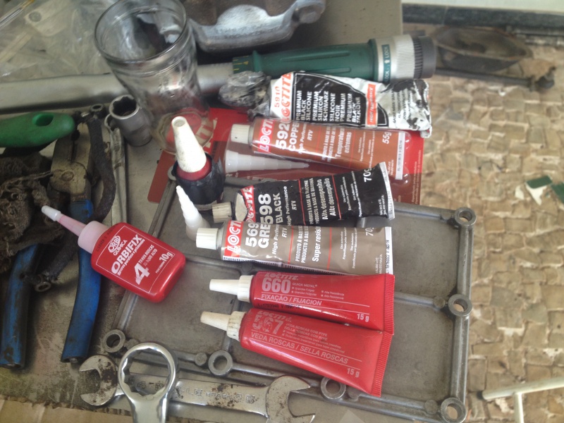

    a junta usei liquida loctite 5699 cinza, por enquanto não apresentou vazamento, to monitorando.

    KKLO
    Postado originalmente por petcho Ver Post
    Fala KKLO,
    Abraço, Pedro
    Pedro
    Então estás usando todo o conjunto de embragem da ranger 2.8? (disco /platô )beleza saber que é possível.
    Isso quer dizer que o volante (PS 2.8)tem o mesmo diametro do HSD 2.5 ? apenas muda a expessura. e isso?
    Quando comprei a capa seca (isso a uns10 anos)com o Donato da Land Center ele me vendeu como se fosse para o R380 !agora se o cara me enviou outra ,como sendo para o R380 não vou ter como saber. Por isso quando perguntastes se era possível usar esse conjunto (volante /embreagem) da ranger PS 2.8 eu acabei te dizendo que não dava!! Desculpa a informação errada ,mas era o que eu acreditava estar correta!! ehehe!!
    Sim sei da existência da Lt 77, depois veio a LT77s, eu inclusive quase comprei uma LT85 que vinha nos Santanas (Land's montados na espanha) diziam ser muito resitente mas um pouco barulhenta.
    Abraço e continue com esse belo trabalho na 110
