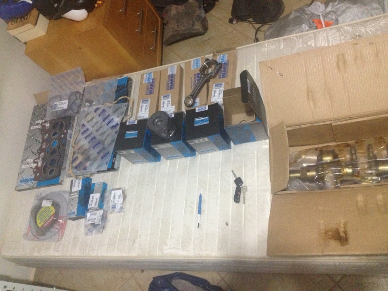

    Hoje comprei as peças necessárias para passar o motor para 2.8!!!!
    Anexo 425870
    Anexo 425871Anexo 425872
    kit de juntas superiores e juntas inferiores
    Anexo 425873Anexo 425874Anexo 425875Anexo 425876

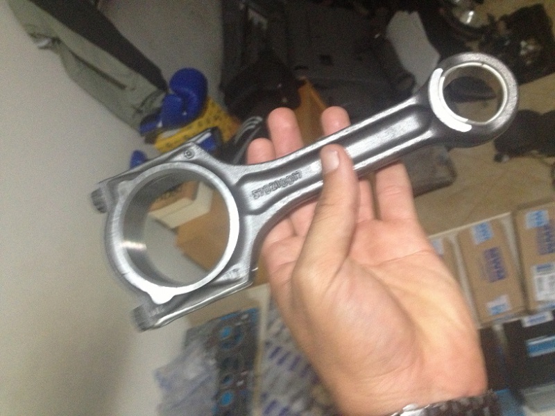

    pistões, anéis e bielas
    Anexo 425877Anexo 425878Anexo 425879

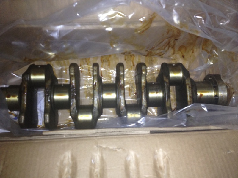

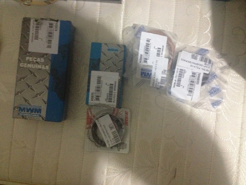

    virabrequim, retentores, bronzinas e arruela de encosto do comando de válvulas
    Anexo 425880Anexo 425881Anexo 425882

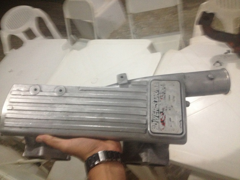

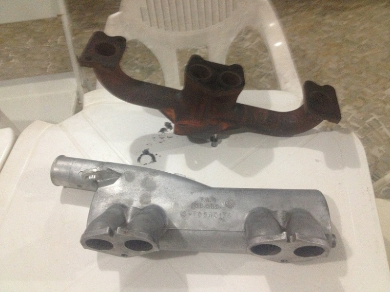

    coletor de admissão e escape do 2.8 power stroke, coletor de escape com a base triangular para instalação PnP da turbina TGV e coletor de admissão com maior fluxo de ar!!!! os coletores comprei usados no ferro velho por um preço bemmm camarada (R$ 200,00 os dois)
    a turbina TGV consegui por um preço bom em SP uma com o conjunto rotativo novo montado em uma carcaça usada, com um ano de garantia, deve chegar semana que vem, se tudo chegar direitinho passo aqui o contato da loja para os interessados
    bom agora no motor só falta mandar o bloco pra retifica e mandar a BI para um bombista retrabalhar ela para a configuraçao da do 2.8 ai é so montar!!!!!
    Abraço, Pedro
