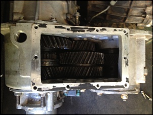

    a caixa de transferência levei em um mecânico que mexe com land rover aqui de Brasília pra uma avaliação, mas ta bem claro que é rolamento, só tenho que saber qual!!!
    acho q vou importar da Ashcroft o kit de rolamentos, retentores e juntas logo e trocar tudo e aproveitar e colocar a relaçao da disco e a tampa da Roverdrives
    Agora com uma 90 e uma 110 em casa!!!!-img_2368.jpgAgora com uma 90 e uma 110 em casa!!!!-img_2369.jpg
    o cambio ta perfeito, e so colocar o MTF da Honda, tava querendo colocar a válvula pra colocar um radiador de óleo, mas ta difícil de achar essa válvula a um preço razoável

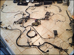

    continuo desmontando pra mandar pra pintura, ta difícil tirar muitas fotos pois na maioria das vezes trabalho sozinho e a noite, ai ficar pegando a maquina com a mão toda suja é muito ruim
    mais fotos
    Agora com uma 90 e uma 110 em casa!!!!-img_2423.jpgAgora com uma 90 e uma 110 em casa!!!!-img_2424.jpg
    o chicote eletrico vou fazer uma revisão geral, ai ele ta quase completo, só falta a parte que vai pra traseira do jipe

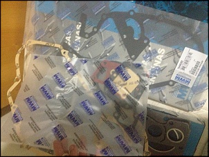

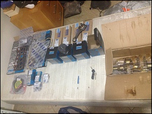

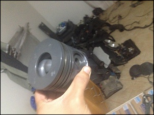

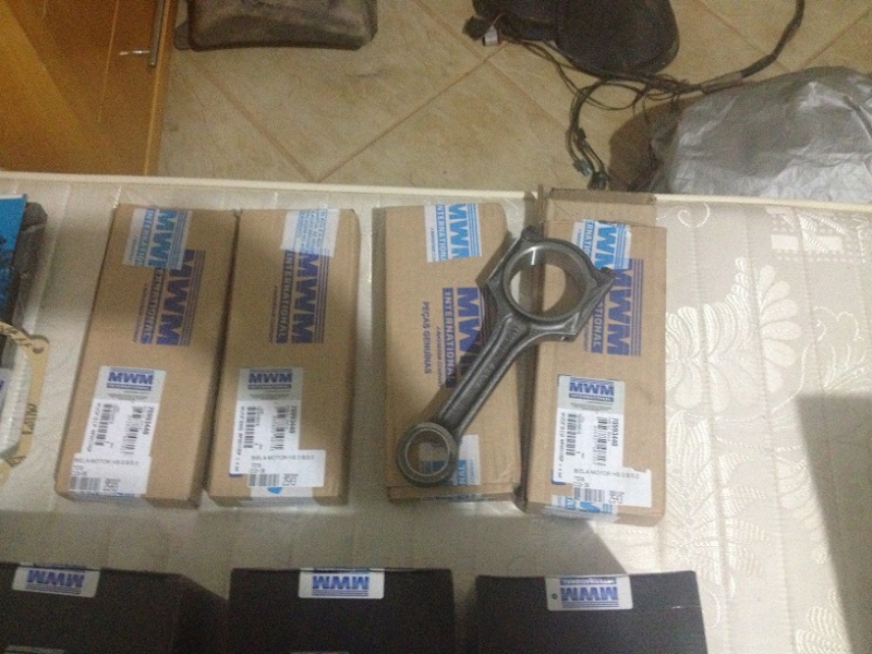

    Hoje comprei as peças necessárias para passar o motor para 2.8!!!!
    Agora com uma 90 e uma 110 em casa!!!!-img_2546.jpgAgora com uma 90 e uma 110 em casa!!!!-img_2547.jpg

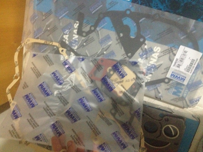

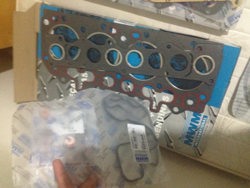

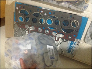

    kit de juntas superiores e juntas inferiores
    Agora com uma 90 e uma 110 em casa!!!!-img_2541.jpgAgora com uma 90 e uma 110 em casa!!!!-img_2542.jpgAgora com uma 90 e uma 110 em casa!!!!-img_2543.jpgAgora com uma 90 e uma 110 em casa!!!!-img_2550.jpg

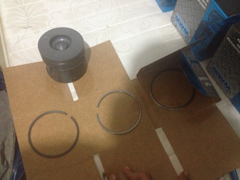

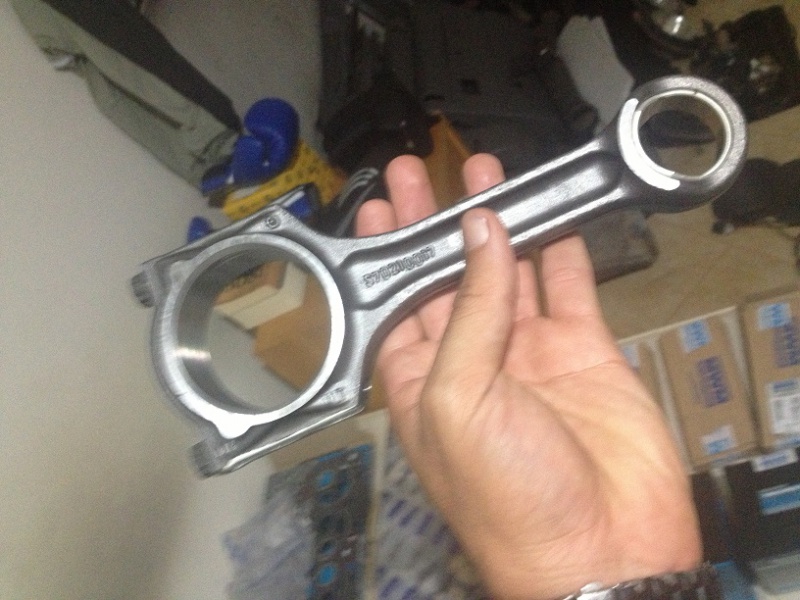

    pistões, anéis e bielas

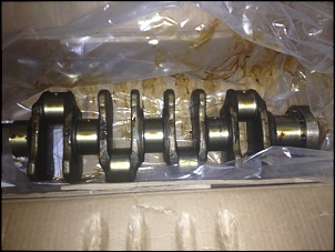

    Agora com uma 90 e uma 110 em casa!!!!-img_2548.jpgAgora com uma 90 e uma 110 em casa!!!!-img_2544.jpgAgora com uma 90 e uma 110 em casa!!!!-img_2545.jpg

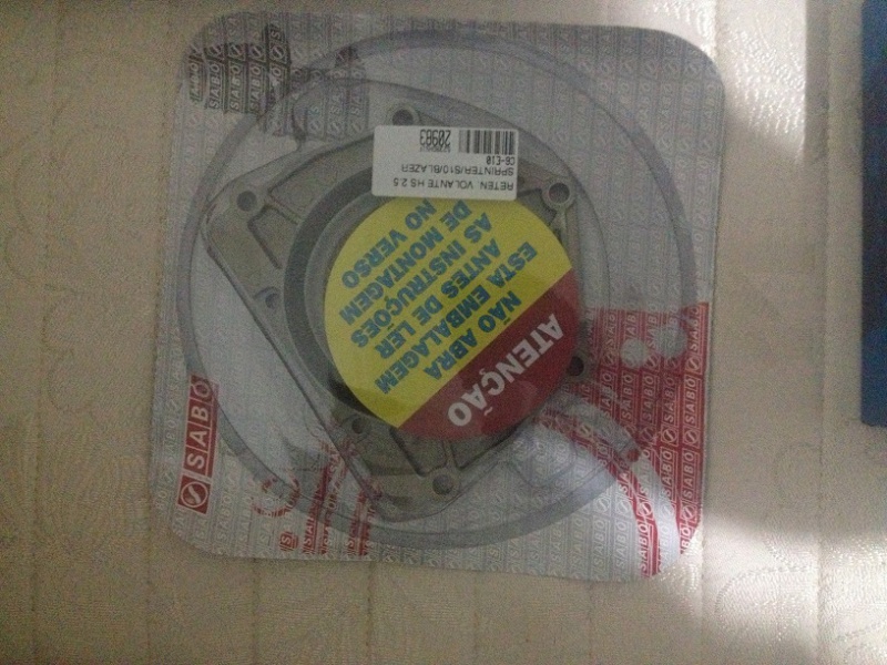

    virabrequim, retentores, bronzinas e arruela de encosto do comando de válvulas

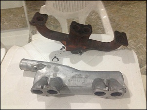

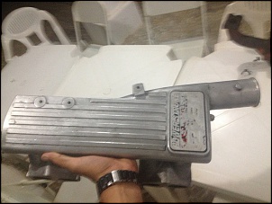

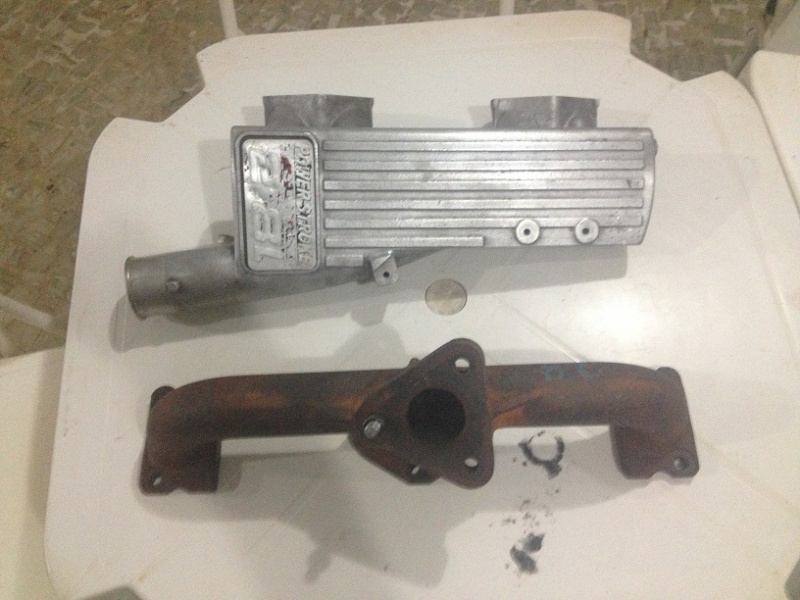

    Agora com uma 90 e uma 110 em casa!!!!-img_2552.jpgAgora com uma 90 e uma 110 em casa!!!!-img_2554.jpgAgora com uma 90 e uma 110 em casa!!!!-img_2555.jpg
    coletor de admissão e escape do 2.8 power stroke, coletor de escape com a base triangular para instalação PnP da turbina TGV e coletor de admissão com maior fluxo de ar!!!! os coletores comprei usados no ferro velho por um preço bemmm camarada (R$ 200,00 os dois)
    a turbina TGV consegui por um preço bom em SP uma com o conjunto rotativo novo montado em uma carcaça usada, com um ano de garantia, deve chegar semana que vem, se tudo chegar direitinho passo aqui o contato da loja para os interessados
    bom agora no motor só falta mandar o bloco pra retifica e mandar a BI para um bombista retrabalhar ela para a configuraçao da do 2.8 ai é so montar!!!!!
