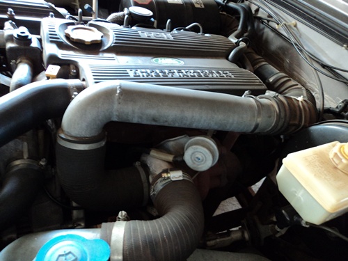

    Acho que não é necessário mudar o filtro de ar do lugar, apenas mudar a tubulação.
    Veja uma foto da minha com uma turbina que a concessionaria colocava na repotencialização do 300tdi, embora não seja uma TGV, a posiçao é semelhante..
    Agora com uma 90 e uma 110 em casa!!!!-362475d1344010232-turbo-defender-manutencao-na-turbina-dsc02758.jpg

    Citação Postado originalmente por mizo92 Ver Post

    Citação Postado originalmente por petcho Ver Post
    Mizo voce sabe qual turbina é essa que a concessionaria colocou, ficou bom??
    Não sei dizer ao certo qual turbina é, é uma garrett o modelo não sei, Mas o propósito dessa turbina é ter mais torque em alta, melhorando ultrapassagens, foi trocado o coletor, escape, abriu um pouco a bomba, e a pressão da turbina em 1,2kg, se não me engano.
    Não cheguei a dirigir uma defender original, mas na minha opinião não deixa a desejar, ela responde bem quando preciso.
    ps: A sua defender vai ficar Show hein... mal posso esperar pra saber como ficou com a nova configuração, meu sonho era ter uma 2.8, relação de discovery e turbina tgv... intercooler maior...
    Land Rover Defender 90 CSW - 300tdi - 2001
