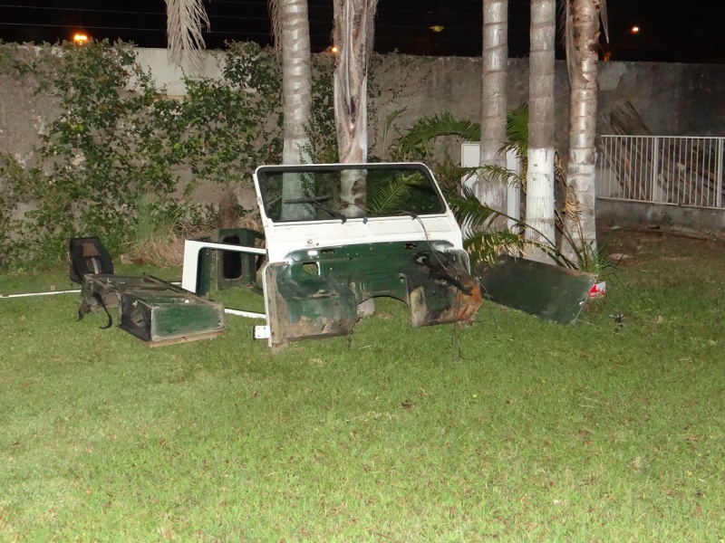

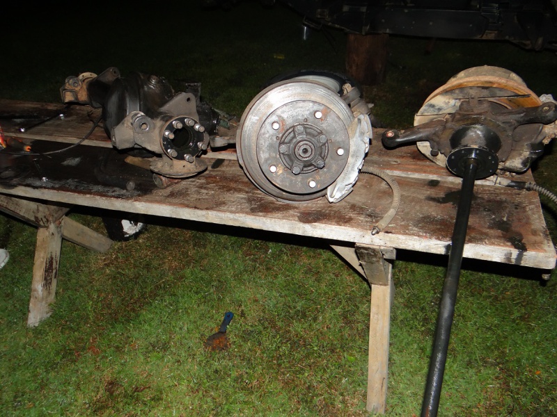

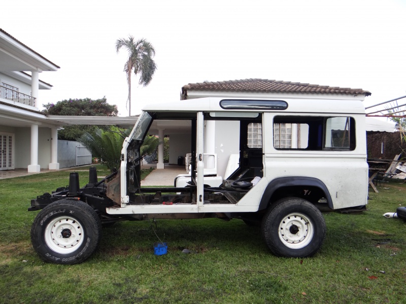

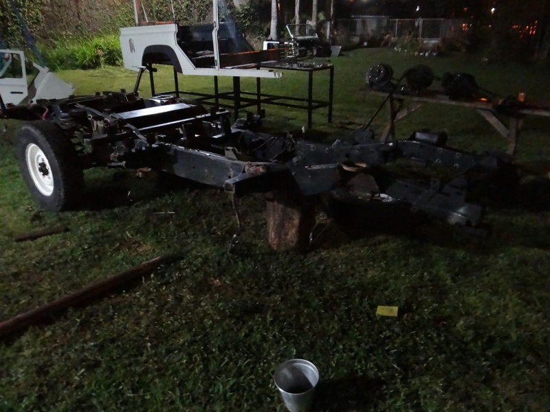

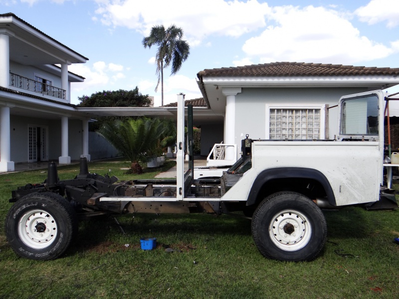

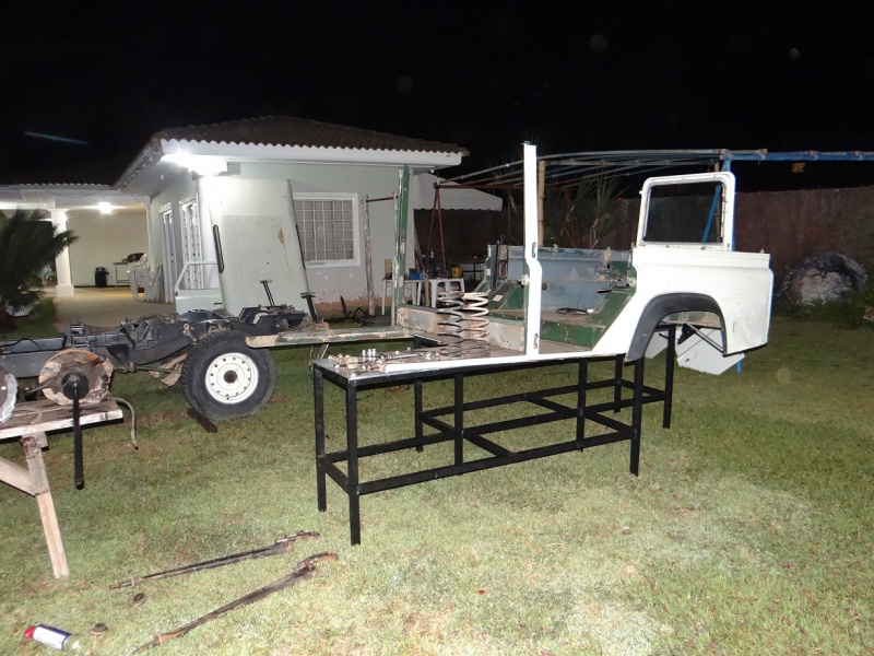

    Pessoal dando uma atualizada aqui,
    bom ela ta praticamente toda desmontada, algumas partes da lataria já estao na lanternagem, e eu decidi que eu mesmo vou pinta-la!!!!! vai ser o branco original da land rover mesmo
    algumas fotos pra ilustrar
    Anexo 427773Anexo 427774Anexo 427775Anexo 427776Anexo 427777Anexo 427778

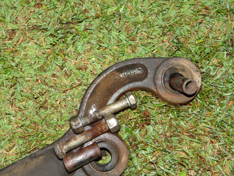

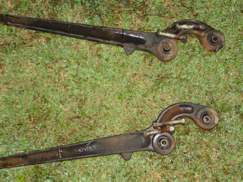

    Anexo 427779Anexo 427780eixo dianteiro pronto para revisão de cubo de roda e freio!!!!
    Anexo 427783Anexo 427784olha o estado dessas buchas, ta parecendo aquelas buchas para correção de caster das lands com lift, todas as buchas serão trocadas
    bom pro pessoal que entende de tinta ai, qual tipo de tinta é recomendado para pintar o chassi??? ja comprei um produto que tira ferrugem e ja funciona como base para pintura, e o chassi tem pouquíssimos pontos de ferrugem superficial

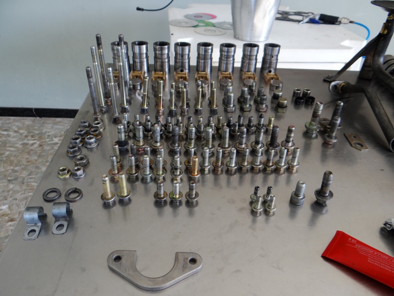

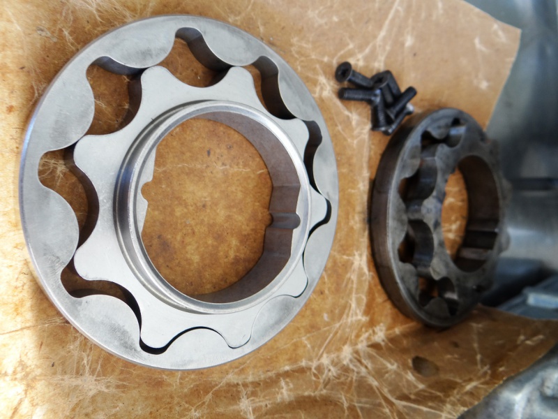

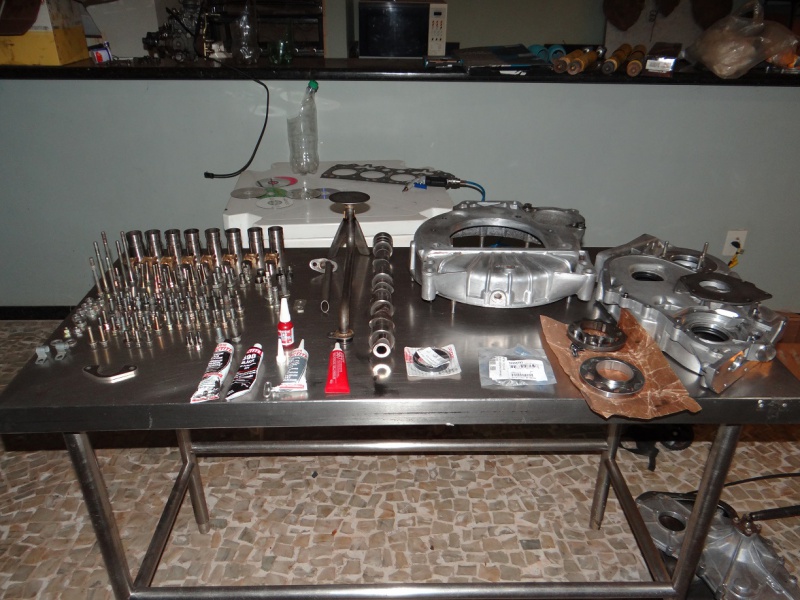

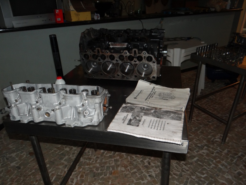

    Agora o motor,
    levei o bloco para retifica e tb foi feita toda a revisão do cabeçote, com troca de válvulas e outras coisas!!!
    ja montei o vira, bielas e pistões no bloco, e ta tudo preparado para a montagem do resto!!
    Anexo 427789Anexo 427790Anexo 427791Anexo 427792Anexo 427793
    pra quem tem interesse nos valores da conversão do HS 2.5 (300 TDI) para HS 2.8, os valores gastos ate agora foram
    -kit 2.8 R$ 3.700,00
    -retifica do bloco e revisão do cabeçote R$ 00,00 (troquei o serviço de retifica do bloco e revisão e peças novas do cabeçote pelo vira e bielas usadas do 2.5)
    -transformação da BI para BI do 2.8 R$1.200,00 ( previsão, ainda não foi feito)
    -bicos de R$ 1.000,00 a R$1.200,00 ainda não decidi se vou usar os originais da 2.8 ou os da rasch motoren
    total: R$5,900 lembrando que não é nescessario retrabalhar a bomba e substituir os bicos, pode deixar original do 2.5, nesse caso ficaria em R$3.700
    bom por emquanto é isso, qualquer duvida pergunta ai que tento ajudar
    Abraço, Pedro
