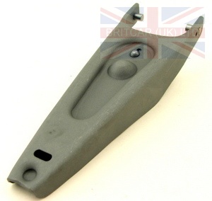

    Tem assim:
    Britcar (UK) Ltd > FTC2957HD CLUTCH OPERATING LEVER H/D 5 SPEED (P)
    Mas se precisar, pode fazer um reforço no seu mesmo ...
    Abraço!

    Opa, obrigado pela dica.. o garfo é melhor substituir por um igual, ou existe um mais parrudo ?
    Camilo, não me lembro mas acho que foi o da 130 e não sei se ele é mais reforçado ou se é igual ao dos demais def's!
    Postado originalmente por vwinit Ver Post
    Tem assim:
    Abraço!
    Hailton, esse parece igual ao que estava na Black aqui e e estava "partindo" :pensativo: (Apenas "achômetro")
    Abraços!

    Fabrício, este é praticamente igual, mas tem uma chapa soldada onde geralmente o garfo fura...
    No poste do Fernando (Fchaim) ele mostra o estrago do garfo furado "Tiro de AR15" rrsrsrss
    Abraço!

    Fabrício, achei o tópico e o relato:
    http://www.4x4brasil.com.br/forum/la...ml#post1745283
    Tem aqui duas fotos dos garfos vendidos para comparar a pequena diferença:
    Anexo 361820 Anexo 361821
    A diferença pode ser visualmente pequena, mas a durabilidade não. O garfo comum (1a foto) provavelmente furará antes do fim de vida da embreagem. Já o reforçado(2a foto) até hoje não vi/li relatos de furar.
    Se o garfo que se tem instalado estiver ainda em bom estado, vale fazer o reforço nele, pois é super simples e qualquer soldador faz o job sem maiores problemas.
    Rafael
    E que tiro em!
    Agora é que entendi o reforço!rsrsr tinha olhado rápido e não tinha visto como era e achei que tivesse uma distância entre o reforço e o garfo(Aí não adiantaria!) se é que me entende!
    Rafael,
    No garfo que estava na Black antes de trocarmos a r5egião do "tiro" estava trincada! mais uns 1000Kms e acho que ia pro beleléu!
    Abraços!
