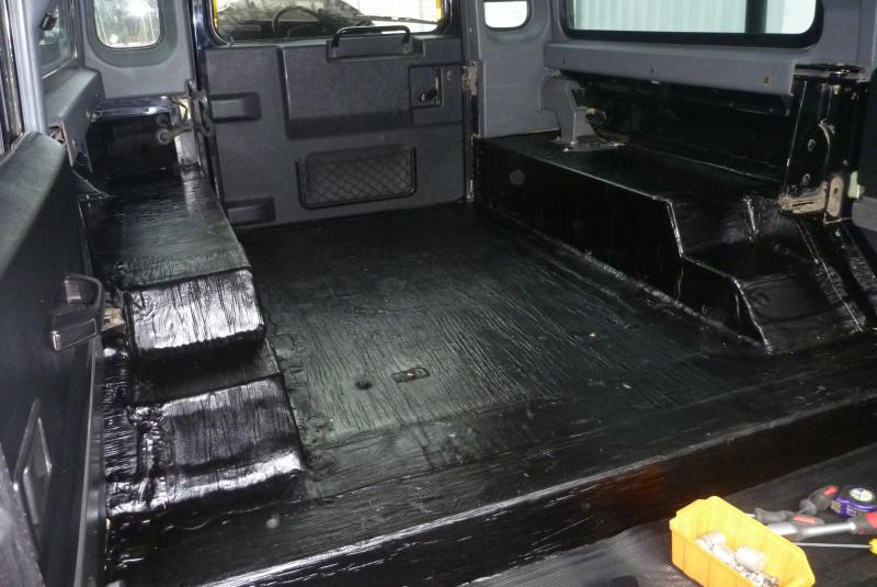

    Opa, entao.. a manta esta colocada em toda a parte traseira da 110 ... apliquei usando um soprador termico uma camada de 3mm.
    ficou otimo, grudou muito bem. Agora vou fazer o tapete para por encima da manta e fixa-lo.
    Os bancos dianteiros nao chegaram ainda, assim que chegarem faço a aplicação na parte da frente tb.

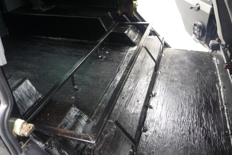

    Quanto aos bancos da scenic, ficaram otimo. O suporte foi recuado, o que deu um grande espaço pra quem vai atraz. A adaptação foi feita cortando-se um pedaço do caixa de roda e refazendo o suporte dos bancos, mas prendendo nos mesmos locais dos originais. seguem fotos:
    Anexo 365199Anexo 365200Anexo 365201

    Outra coisa. Essa base do banco ja vem com os bancos da Scenic ou algum serralheiro fez, sabe dizer ?
  • 17/08/2012, 15:12
    Camilo JR
    Fabricio, mando a foto sim, daqui a pouco bato a foto e posto hoje ainda...
    Alexandre, a marca respondo depois tb, vou procurar a nota pra ver certinho o modelo.. o rolo tem 1m po 10m e tem 3mm espessura.
    O suporte do banco foi feito num serralheiro sim.

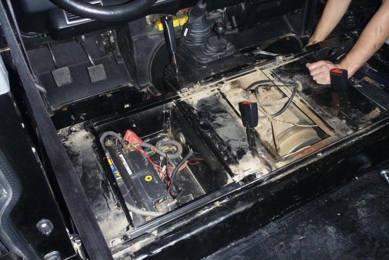

    tirei os bancos dianteiros fora tb, e fiz o isolamento em toda part da frente, exceto a parte atraz do painel.
    seguem fotos:
