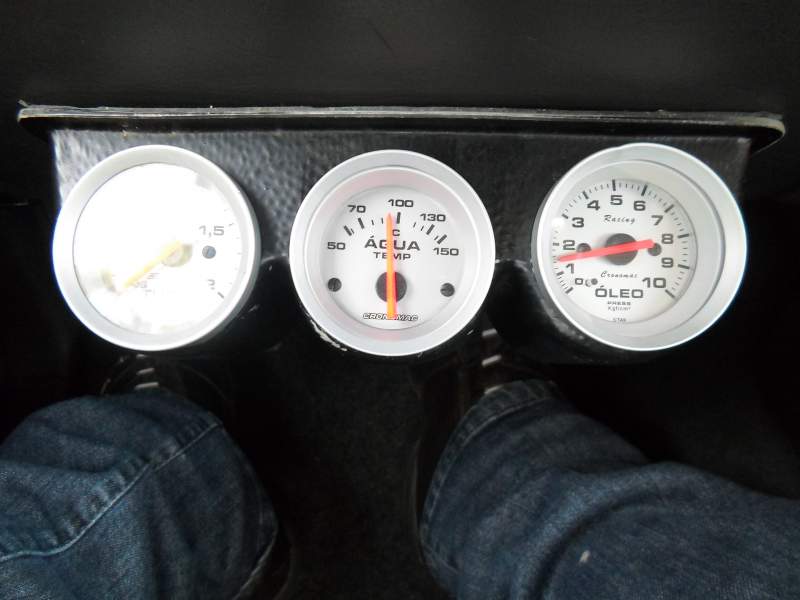

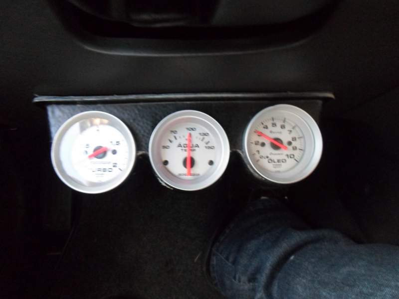

    EDuarte isso faria a temperatura subir somente após 3 mil giros ? Pois é isso que acontece. Ola as fotos do relógio ....
    Anexo 395147
    Andando na cidade, tudo normal ....
    Anexo 395148
    Quando coloco de 3mil ou mais giros, o ponteiro começa a subir e começa a ir agua para o reservatório de expansão ...
    Depois de uns 5 minutos andando a 3000 rpm, a temperatura sobe consideravelmente criando pressão no sistema, se a tampa não estiver boa, não vai conseguir segurar essa pressão e expulsar agua demais pro reservatorio de expansão.
    Depois de +/- uns 10 ou 15 minutos em baixo giro ja tem que ter pressão no sistema.
