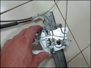

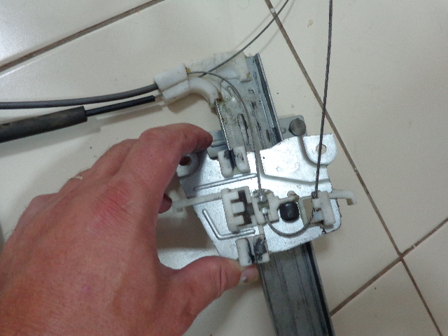

    Amigos, estou precisando de uma ajuda.
    Ao acionar o vidro traseiro escutei um estalo e o mesmo ficou "solto", sobe e desce movimentando com as mãos. Removi o revestimento interno da porta e percebi que o cabo de aço estava desencaixado. Encaixei o cabo de aço, mas o vidro desce sem acionar o motor e o cabo fica solto na parte inferior da coluna onde corre a guia do vidro. Mesmo com o cabo solto o motor está travado, gira só um pouco para cada lado. Não encontrei nenhuma informação sobre este tipo de problema.
    As fotos não ajudam muito, mas anexei elas.
    Sportage "conserto" vidros eletricos-2014-03-15-18.40.06.jpg Sportage "conserto" vidros eletricos-2014-03-15-18.21.07.jpg
    Qualquer ajuda é bem vinda.
    Abraço a todos.

    Mais uma informação:
    Desmontei a capa do motor e tentei girar o rotor manualmente, mas ficou muito pesado e achei melhor não forçar para não danificar.
    Não consegui soltar o cabo para verificar com o motor fora da porta.
    Abraço a todos.

    Usuário Avatar de Djalma colombo
    11/02/2011
    Colombo/PR
    996
    Agradecimentos: 8
    Citação Postado originalmente por Alexandre B. Ver Post
    Abraço a todos.
    Alexandre B.
    Retire a maquina fora e teste, se o motor funcionar e o cabo não movimentar, provavelmente arrebentou, leve numa autovidros que eles recuperam

    Cabo de aço do "vidro elétrico" traseiro
    Olá pessoal.
    Retirei a máquina do vidro e descobri que o problema foi a quebra de uma parte da peça plástica que prende as extremidades do cabo de aço (ver fotos). Fiz uma "laçada" com um fio de cobre para prender o cabo novamente. O maior trabalho foi montar a peça plástica da parte inferior. Normalmente deve dar um pouco de trabalho, mas como o fio de cobre "roubou" um pouco do comprimento do cabo, o cabo focou mais tensionado e a peleia foi pior ainda. Mas valeu a pena, já está tudo em ordem novamente. Achei que a máquina estava com problema quando testei com o cabo de aço solto, mas com o cabo montado ela funciona perfeitamente. Acredito que seja melhor não acionar o motor com o cabo de aço solto para evitar que tranque dento do mecanismo de acionamento. Me empolguei e acabei não tirando fotos da parte interna da após a "gambi" e agora nem pensar em desmontar de novo, uma surra já chega para montar a última peça.
    Seguem algumas fotos.
    Sportage "conserto" vidros eletricos-1-maquina-montada.jpgSportage "conserto" vidros eletricos-2-parte-inferior.jpgSportage "conserto" vidros eletricos-3-parte-superior.jpgSportage "conserto" vidros eletricos-4-lado-interno-parte-movel.jpgSportage "conserto" vidros eletricos-5-lado-int-prt-movel-cabo-encaixado.jpgSportage "conserto" vidros eletricos-6-maquina-vidro.jpg
    Abraço a todos.
