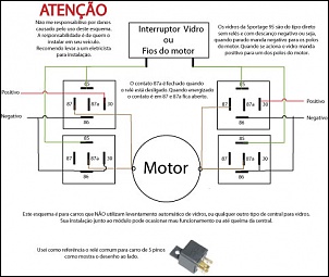

    Como prometido ai está o esquema dos relés para o vidro.
    Ele usa relés para alimentar diretamente o motor tando para levantar e para abaixar o vidro, mas seu uso é limitado para as viaturas que NÃO possuem central de vidro para levantar os vidros pelo alarme.
    A central de vidro para alarme funciona da seguinte maneira. Ao receber o sinal vindo do alarme, ele liga relés temporizados que acionam os motores por 1 minuto. Mas quando os vidros acabam de subir o motor tenta continuar a subida dos vidros, isso faz com que o motor consuma muita energia, a central sente o aumento da corrente e desarma o sistema antes mesmo de completar 1 minuto.
    Por isso a central pode ser instalada em vidros elétricos de qualquer velocidade de subida.
    Com a introdução dos relés o sistema de monitoramento dos vidros perde a referência, isso faz com que o vidro não suba, ou suba muito pouco antes de desarmar, ou queime a central por sobrecarga.
    Uma outra alternativa é usar relés própios para vidros elétricos,com os encontrados em muitos carros mais novos. Ai sim consegue continuar usando o alarme para subir os vidros.

    Muito bom nisito!!!!! Parabéns pelo esquema!!!!
    Mas o marlo, conforme postagem acima, disse que o dele está funcionando com a própria central...
    O que será que está diferente no dele???

    Citação Postado originalmente por Marcos Vaz Ver Post
    Valeu Nisito, ajudou bastante, mas e o fusível? não é preciso?
    Foi falha minha, não coloquei o fusível no desenho, mas tem de colocar sim.
    Tem dois motivos para o módulo de subida do vidro está funcionando, pelo menos os que pensei. O módulo possui um sistema diferente do que falei, ou os relés estão ligados antes do módulo. Mas o própio Marlo comentou que o vidro sobe apenas poucos centímetros e para, já tinha alertado sobre isso no post assima.
    Para quem quiser usar o módulo junto com o esquema que passei é ligar os fios do módulo após os relés. Para ficar legal tem de passar uma par de fio para cada porta!!! Acho que não compensa. No meu caso não achei necessidade de colocar, os vidros nunca travaram, nunca precisei ajudar a subir vidros com a mão, são lerdos, mas nada que atrapalhe.
