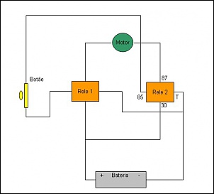

    Passa aquele esquema dos reles que vc disse que conseguiu.

    Segue...nao sei se funga...nao testei.

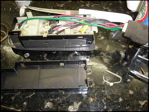

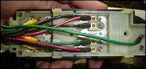

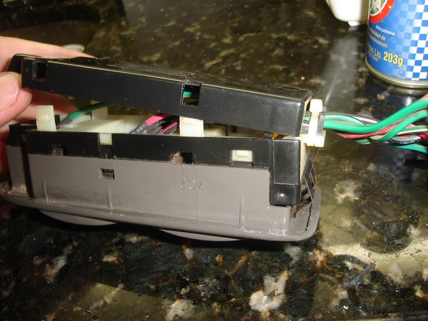

    Vou postar...é bem fácil...só paciencia, duas chaves de fenda, lixa e limpa contato.
    Na porta tente tirar os acionamentos por cima mesmo...se a trava estiver meio velha ja, sai facil, senao tem de desmontar a porta e tirar por dentro.
    O acionamento é bem simples, mas tem de cuidar par anao forçar demais os pontos de fechamento sob pressao posi é um plastico meio seco.
    Vai tirando as camadas q vai revelar os contatos.
    Existe um tipo de graxa sob o acionamento plastico, q no meu caso era barro e graxa seca. Lavei tudo...
    Passei um papel nos contatos tirando o grosso, depois limpa contato dissolvendo tudo. Acabei com lixa e novo limpa contato.
    Ficou muito bom.
    Miniaturas de Anexos Miniaturas de Anexos Sportage "conserto" vidros eletricos-vidro-001.jpg   Sportage "conserto" vidros eletricos-vidro-002.jpg   Sportage "conserto" vidros eletricos-vidro-003.jpg   Sportage "conserto" vidros eletricos-vidro-004.jpg   Sportage "conserto" vidros eletricos-vidro-005.jpg
    Mit Pajero Full 4P 3.5 Aut - ainda original...

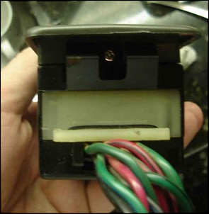

    mais umas...nao aperte muito os parafusos pq espana facil.
    Miniaturas de Anexos Miniaturas de Anexos Sportage "conserto" vidros eletricos-vidro-006.jpg   Sportage "conserto" vidros eletricos-vidro-007.jpg   Sportage "conserto" vidros eletricos-vidro-008.jpg   Sportage "conserto" vidros eletricos-vidro-009.jpg

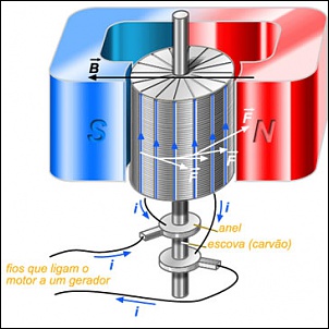

    Antes de todos queria agradecer a todos palas dicas e conselhos
    Acabei de comprar a minha Sportage 2001 TD e o vidro traseiro esquerdo não funcionava, foi na “Só portas” uma franquia que trabalha só com portas, ele desmontou o motor do vidro e só deu uma limpada e passou uma faca nas vigas de cor azul que esta nesta foto que coloquei para você entender
    E tudo voltou a funcionar, tempo entre desmontagem limpeza e montagem 15 minutos
    Miniaturas de Anexos Miniaturas de Anexos Sportage "conserto" vidros eletricos-esquema-20de-20funcionamento-20de-20um-20motor-20eletrico.jpg
