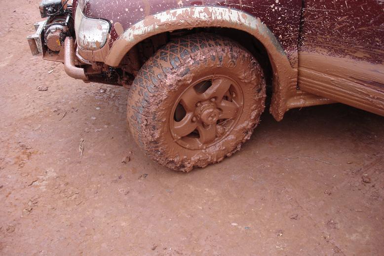

    Levantando o carro e baixando o diferencial, o cardã dianteiro trabalhará "fora de posição", eu particularmente sei o que isso pode acarretar, talvez vibrações, quebras... Além disso vc continua´ra com a principal limitação da Sportage que é o vão livre dianteiro.
    A receita de calços nas molas é a mesma que é usada em todos os SUVs com suspensão similar à Sportage (itara por ex.) e está mais do que sacramentada. Supondo que fosse levantar a dianteira "calçando" o diferencial, é melhor nem levantar e continuar como está...
    Vejam a foto anexa, estou rodando assim a quase 3 anos e 40000km e nenhum problema com as homocinéticas, se não me engano o Laserman também tinha calços (ou molas mais longas)...
    Outra coisa, desculpem, mas não fazemos trilhas pesadas (nem médio-pesadas) com a Sportage pois ela não se presta a isso, no máximo trilhas entre leves e "quase médias", para isso a receita 2" de lift de suspensão e pneus 235 já dão um bom resultado e não comprometem a viatura.
    Pneus grandes sobrecarregam mais o sistema do que o lift.
    Marcelo

    Quanto ao uso off road, acredito que meu uso seja parecido com o dos colegas do Forum... Já peguei lama na porta, água sobre o capot, pedras, dunas, já fui com ela até os Lençois Maranhenses...
    Claro que as alterações trazem "efeitos colaterais", mas se não quiser arriscar, é melhor ficar como o original, no meu caso, por exemplo, os pneus maiores comprometeram (ou adiantaram) o diferencial traseiro, hoje estou com pinhão e coroa novos...
    Marcelo
