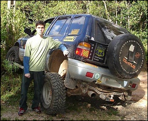

    Vi as fotos de seu carro.
    Vc é o cara de camisa verde, coçando a cabeça, vendo a Sportage no atoleiro???

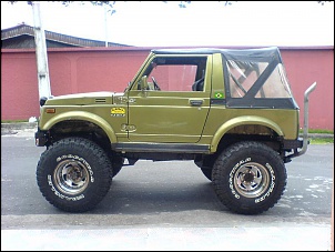

    Dê uma olhadinha no meu suzuki Samurai. Olha os ângulos de entrada e saida ( Forum Suzuki --> Suzuki Samurai Jabuti em transformação).
    Eu acho que sua sportage deve ter ficado boa. Vi que a Sportage tem uma distância mínima entre o chasssis e a carroçeria e um body lift de umas 2 a 3 polegadas vai bem...
    Na minha, vou colocar pneus AT 31 para uso mixto. O Suzuki é 100% off road e esta atualmente com 35.
    Coloque as fotos de sua Sportage por aqui pra gente apreciar suas modificações..
    Um grande abraço..

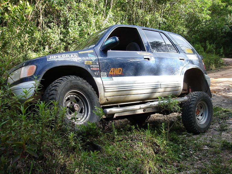

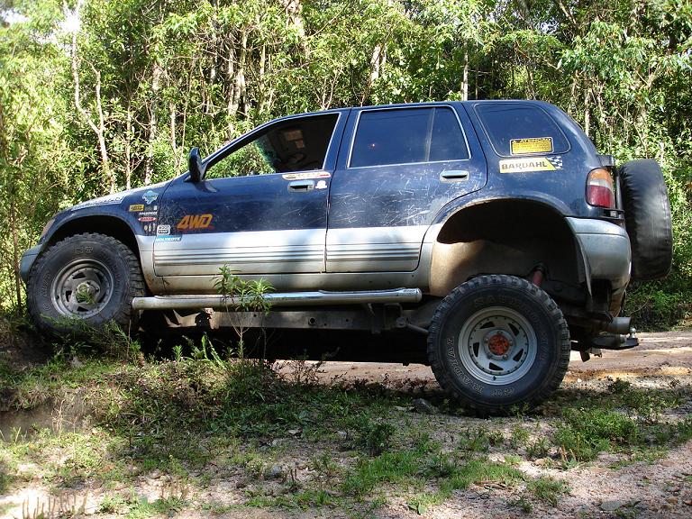

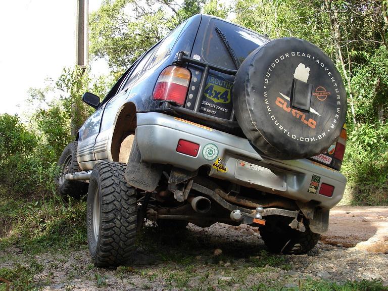

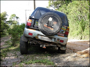

    Sou eu sim! Parabens pelo samurai, esta um monstrinho! Ai vão as fotos. A suspensão ainda abria um pouco mais, mas o carro ficou muito tombado e começou a querer capotar! Eu devia ter tirado umas fotos subindo esse morro de ré.
    Miniaturas de Anexos Miniaturas de Anexos -dsc02381f.jpg   -dsc02392f.jpg   -dsc02394f.jpg   -dsc02400f.jpg   -dsc02403f.jpg

    Achei ótima a angulação que vc conseguiu no eixo traseiro...
    E como está o eixo dianteiro??
    Parabéns!!
    Vc coloca a sua sportage em trilha forte??
    Ela é gasolina ou diesel???
    Abraços...

    Hebert,
    As fotos sairam meio por acaso, mas era isso que eu tava pensando mesmo. Aquela foto é no atoleiro da Off-trac, eu estava sozinho(minha namorada tambem, senão não teria fotos) aquela hora e tentando imaginar como sair de la sem esperar o socorro! Resultado foi ter a roda-livre original quebrada! sahushuahuashuashuashuas!
    Bom, o eixo dianteiro eu fico em duvidas do que fazer com ele, ja pensei em arrancar a barra estabilizadora pra dar mais curso e ir pra trilha sem os amortecedores de D-20. Mas eu rodo muito em cidade e por enquanto vai ficar assim mesmo. Eu nunca coloquei ela em trilha forte, mas pretendo, principalmente agora que a caminhonete do meu pai esta ficando pronta. Minha sportage é gasolina.
