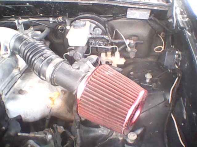

    Anderson e DUCAT, este é o filtro que uso, quando suja é só tira, lava e ta novo! rsrs

    Citação Postado originalmente por Djalma colombo Ver Post
    Putz, quanta simplicidade e eficiencia...
    Parabéns pela idéia.
