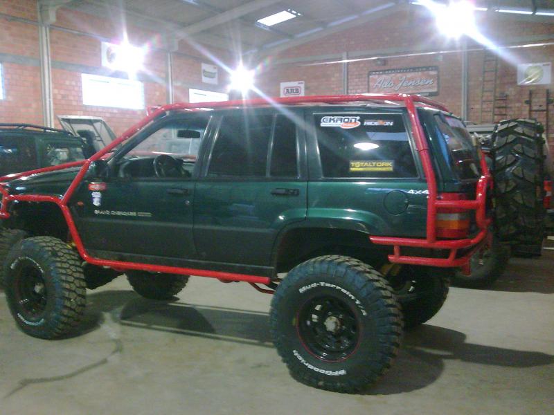

    juliano muller
    2 Anexo(s)
    Opa, já que o Marceloctba desapareceu, tá aí a cria dele e já ta andando! O home nao tava brincando!!
    Anexo 328868Anexo 328869
    Abç
