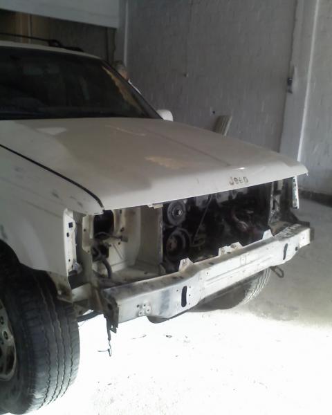

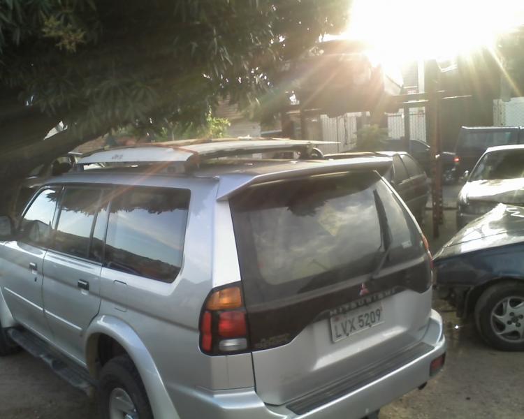

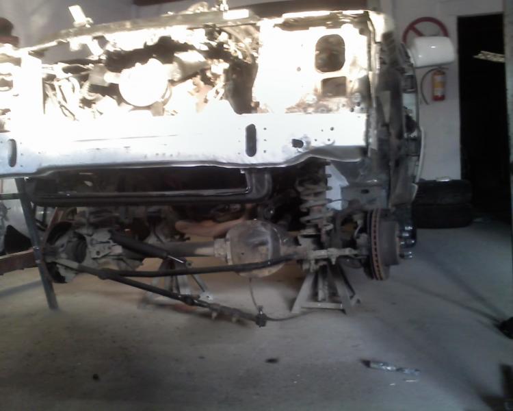

    Atendendo a pedidos . . .

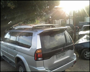

    Muita calma nessa hora amigo Samukanvas, abaixo algumas fotos do andamento da chapeação e do "garimpo" nos ferro-velho.
    A irmâ doadora é uma Laredo 98 que estava inteira, rodando e tinha só 47mil reais de débitos junto ao DETRAN, papo do dono do local.
    Das peças já esta quase tudo na mão, faltando resolver a barra de direção que na batida abrio o suporte e quebrou aquela cruzetinha junto ao setor.
    No mais só alegria.
    Curtam.
    Citação Postado originalmente por samukanvas Ver Post
    blá blá blá blá blá blá blá blá blá blá blá blá blá blá.......
    Cadê as fotos?
    A Limit azul é a ex BAD e a Pajero esta com o capô em cima, a caminho da BAD LIMIT.
    Miniaturas de Anexos Miniaturas de Anexos Bad Limit Com 38"-bad-limit-3-001.jpg   Bad Limit Com 38"-bad-limit-3-002.jpg   Bad Limit Com 38"-bad-limit-3-004.jpg   Bad Limit Com 38"-bad-limit-3-005.jpg   Bad Limit Com 38"-bad-limit-3-006.jpg

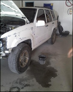

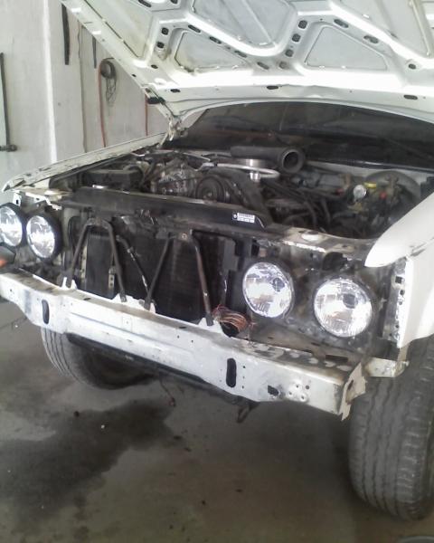

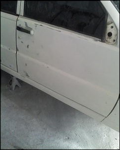

    A fila tá andando . . .

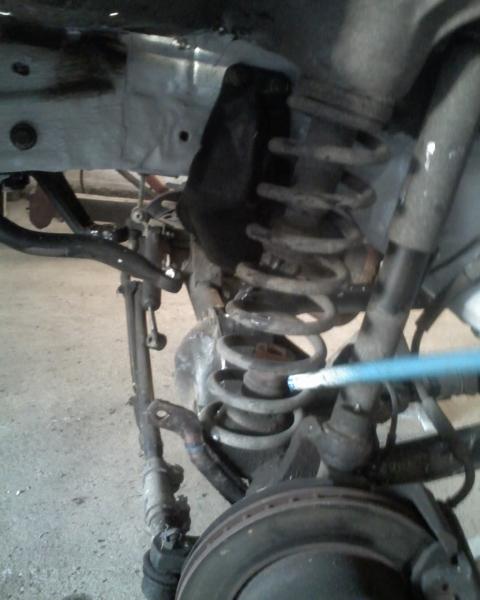

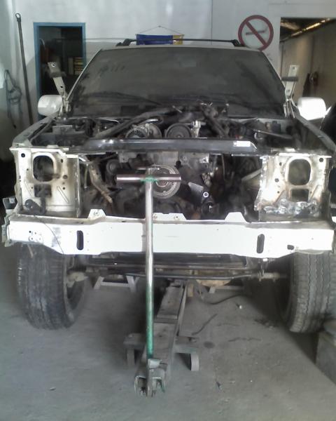

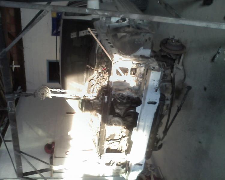

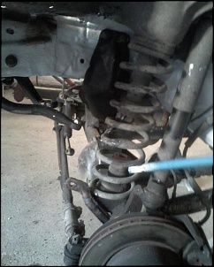

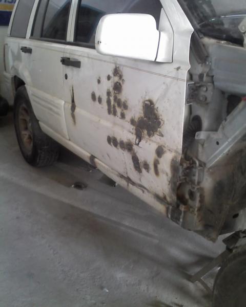

    Ai Galera, conforme prometido seguem as fotos dos trabalhos da semana passada. Comprei a barra de direção original, 150,00 - condensador do AC 220,00, amortecedor de direção zero original com o kit que já vem com o pino que na BAD estava quebrado; 220,00.
    Porta do carona já chapeada, caixa de porta chapeada, paralamas, tudo pronto pra massa de acabamento e depois a pintura preto fosco.
    Calço do motor no lugar, só não gostei da cara que ficou o suporte depois da chapeação.
    Acho que vou levar a Limit civil lá pra conferir.
    Estou louco prá ouvir o ronco do motor e testar a transmissão.
    Badia

    Miniaturas de Anexos Miniaturas de Anexos Bad Limit Com 38"-bad-limit-4-001.jpg   Bad Limit Com 38"-bad-limit-4-002.jpg   Bad Limit Com 38"-bad-limit-4-003.jpg   Bad Limit Com 38"-bad-limit-4-005.jpg   Bad Limit Com 38"-bad-limit-4-004.jpg

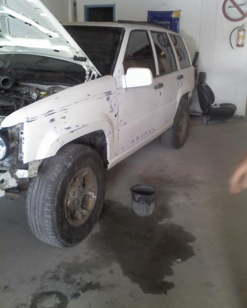

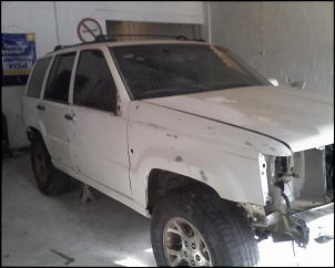

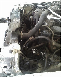

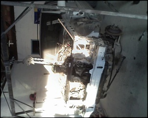

    Abaixo as fotos da lata já pronta, fixada, alinhada esperando o preto fosco.
    Vou ter de conseguir que o vistoriador vá até a oficina fazer a vistoria para poder trocar de cor.
    Semana passada foi corrida, o eixo da polia do ventilador do radiador estava empenada e não deu para alinhar, solução nova R$ 320,00
    O servo-freio preciso ser trocado, não deu para consertar as bandejas, usadinho da doadora - R$ 150,00
    Outra grande novidade é que a BAD trocou de dono, vendi pro meu irmão com a condição de entregar pronta.
    Motivo: X TERRA na minha garagem.
    esta semana estou correndo para terminar a grade da frente com os farois de HONDA CG e fazer a vistoria para a troca de cor.
    Começa a montagem do interior.

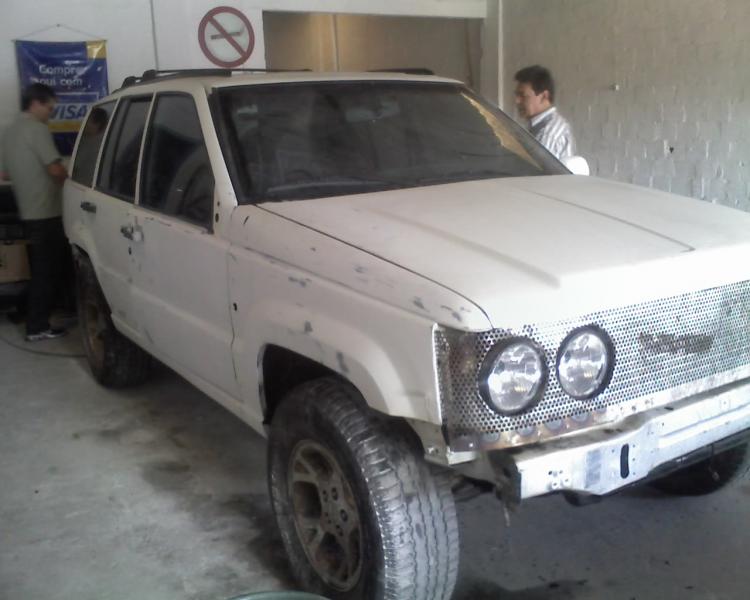

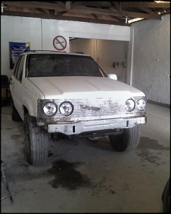

    All, seguem as últimas fotos da BAD LIMIT pronta para o preto fosco e com um estudo de grade já com os 4 farois de CG (14,00 cada)
    Porém antes de mais nada vamos fazer funcionar e testar o motor e a mecanica, depois preto fosco na danada, vistoria para a troca de cor e finalização do interior e grade.
    Badia

    Caramba!! Bati o olho na primeira foto e achei que fosse uma brasília....
    bjs
  • #36
    14/08/2004
    1,496
    bjs
    O legal dessa grade dianteira é que se faltar uma churrasqueira na trilha é só cavar um buraco no chão, mandar carvão, a grade e a carne... Agora tá indo esse projeto hein? Só falta a suspensão e os 38!
