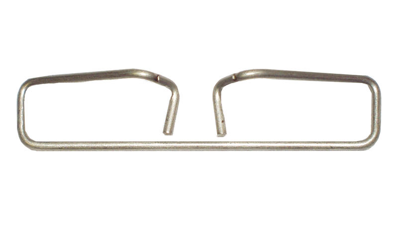

    Pessoal, tenho uma Cherokee Sport 98, estou há quase 5 meses tentando resolver o problema nos freios. Troquei as pastilhas, o kit de buchas, colei as pastilhas com silicone de alta temperatura, retifiquei o cavalete com solda e poli, mesmo com tudo isso quando pego qualquer buraco ou rua com paralelepípedo faz um barulho insuportável de clac clac, parece uma charrete, alguém sabe como resolver esse problema é algum cara bom em SP que trabalha com isso? Já levei em 3 Mecânicos e não resolveu. Agradeço a ajuda

    Citação Postado originalmente por Marcospbattistini Ver Post
    Você está usando isso?
    Ou melhor ainda, esse: (uso esses. resolve 100%)
    Aqui no Brasil nunca encontrei. Lá fora se chama brake pad anti rattle clips shims
    T+

    Eu estou usando esse da 2.a. foto do Gadelha.
    Veio na caixa das pastilha BOSCH.
