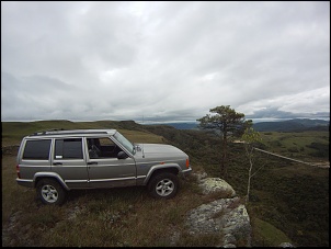

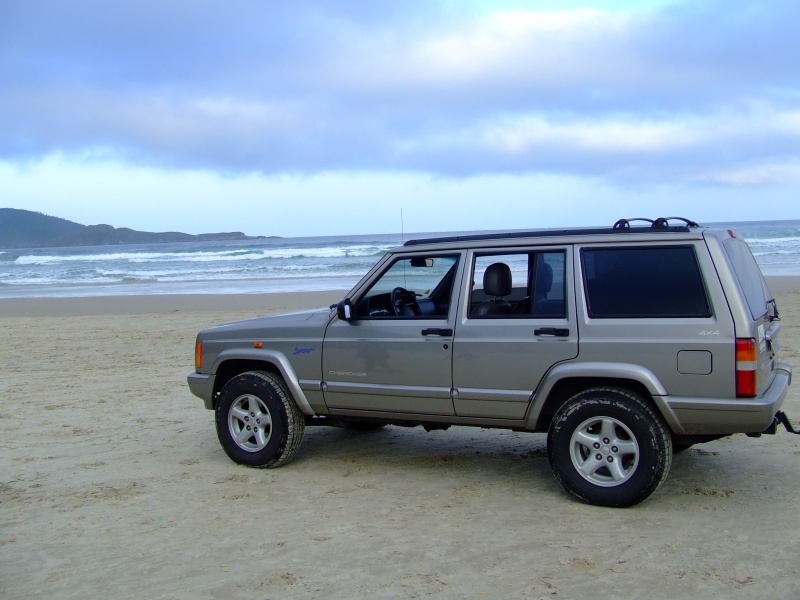

    Seguem algumas fotos.
    Boa sorte na sua reforma.

    Você está certo. Eu falei côr prata, mas, na verdade, é apenas metálico.
