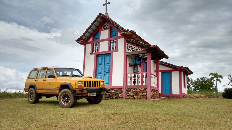

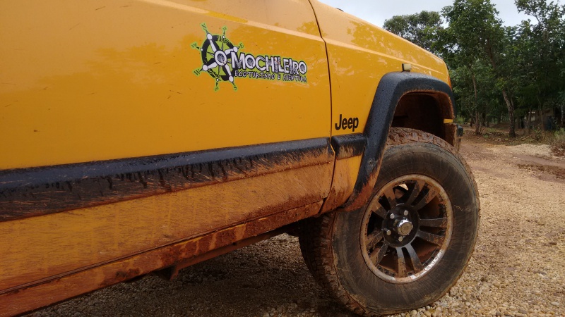

    Compartilhando com vocês imagens do final de semana em Paracatu-MG, Capela Nssa Sra D'Abadia - Fazenda Sarana.
    Jeep Cherokee 2.8 Diesel Power Stroke. Pneus 31" + rodas 16, não tem jeito vai ter que elevar a suspensão!
    Cherokee Sport-img_20160121_165823125_hdr-1-.jpgCherokee Sport-img_20160122_111540335-1-.jpg
