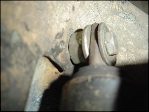

    É isso ai....essa merda da qdo o limitador de curso da suspensão vai pro saco.....o amortecedor bate no batente fica sem curso e fod a parte de cima q é a mais frágil.......
    Costa...como é q ta os seus.......
  • #2306
    Usuário Avatar de Costa
    12/02/2007
    156
    Zardo,
    os limitadores, se são os blocos montados no semi-eixo? das rodas, tão bons. Como isto veio junto com a compra do carro, nem sei dizer o mínimo do acontecido, nem sei quem "consertou". Tirando o bloco, o que mais faz os amortecedores baterem no fim do curso?
    Sombra,
    Tem jeito de ficar assim, ou tem que mandar fazer tudo de novo, do jeito certo? Os do lado direito, quebrou na oficina - parafuso travado - ou foi em trilhas?

    Acredito que andar muito pesado acontece isso, pois andava com a minha, que tem um cilindro de 21 m3 com 2 ou 3 pessoas atras e toda hora ela dava final de curso e batia o eixo nas borrachas ( batentes )
    vc ta com as molas originais ? ? ?
  • #2309
    Costa, pode ter quebrado pelo uso em trilhas (mas isso detonando mesmo). o que o Nzardo disse é sério, se em um dado momento o antigo dono rodou sem o batente e foçou um pouco o carro, pode ser isso....ainda, pode ter usado amortecedor incorreto (adaptators tabajara)....e só depois que estourou é que deu conta da porcaria que fez....
    Ou ainda, pode ter sido fadiga do material mesmo....(causas "naturais")....

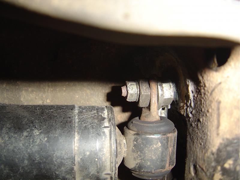

    O parafuso de fixação dos amortecedores (traseiros) tem uma porca interna que é soldada na chapa e o parafuso que fixa a travessa é rosqueado nela. Não raro, os mexânicos aplicam torque fora da especificação (ai meu torquímetro). Conseqüentemente a bichinha solta e o parafuso não dá mais aperto.
    O que normalmente se faz é produzir um embuchamento roscável (interno e externo) de comprimento pouco maior que a espessura da chapa. Então com uma contra-porca, pelo lado de baixo, prende-se o embuchamento e a rosca interna servirá para fixar o parafuso.

    No caso do nosso amigo Costa, além do "silvisso" de porco, o camarada deve andado muito com o amortecedor solto, pois há marcas na lataria. Também achei bacana as porcas. Muito "apopriadas".

    Edie, bem vindo novamente, sempre atento, notou as marcas na carroceria, a capa de plástico do amortecedor também está furada, serviço aporcopriado. Dá até medo de mexer, vai dar um trabalho$$$ acertar direito.
    Zardo, os batentes de borracha montados nas longarinas estão em bom estado - parecem até novos - pode ser que tenha havido a troca depois do acontecido. Estou pensando se o feixe de molas ruim tende a sobrecarregar o amortecedor com fim de curso.
