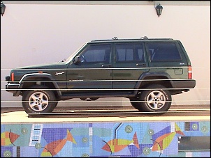

  • #2432
    Citação Postado originalmente por Marcelo Carvalhal Ver Post
    Que saco hein....
    LUIZISTRISSIMO ARATO (by NZARDO copyright)
    ................mas vc não faz nada de macho mesmo....acho que da pra andar na boa!!...coisa de moça
    Veja a coisa de moça:
  • #2433

    Olha..o problema e P.U.
    Pow..se tá chegando no final do curso da hidráulica e faz barulho..e vibração...e a bomba fazendo força a toa...isso todo mundo faz...mete o braço até o final..ai a coitada da bomba faz força a toa...e ffica la...urrando....quando chegar ao final do batente...2.5 voltas..retorna um quarto de volta..nunca segure a hidrálica no final..orelhudo tem mania de fazer isso quando faz manobra apertada..puta raiva que me dá....
    O que tenciona a correia..fica do outro lado..e ele se tiver ruim...ronca o tempo todo..ele RONCA..CHIA..CANTA.....
    Citação Postado originalmente por LUIZA
    Olha...se isso for a coisa de moça qu evc tem pra me mostras...tá fraco..
    Mas de acordo com meu analisador a lazer de imagens..a dianteira ficou 0,03 mm de polegadas mais baixa...
    Ta no ponto....
    AGORA ..usa CHEROKEE igual a MACHO...porraa!!
    http://www.4x4brasil.com.br/forum/sh...NHO#post349817
