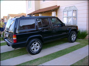

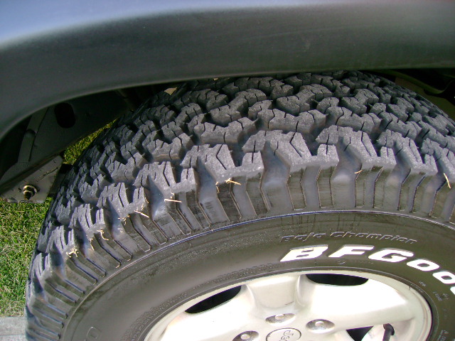

    Jester, estou usando BF / AT 235/75 eles sao 50/50......nao sei esses outros que vc citou, mas os Bf deram 2x mais estabilidade, me disseram que dura uns 70 mil km ...!!!!! 70 nao sei, mas uns 50 vai facil !!!!.... eu colocaria os Bf......no asfalto eles grudam muito....na terra já usei e sao muito bons tbem......e por esse preço....nao teria duvidas, mesmo usando na maioria em asfalto.
    Nessas fotos anexas vc ve como ficam legais na XJ ( dao um destaque legal ) e na 2º foto....vc ve o desgaste.....estao com 9 mil km e estai como 0km!!!! vou fazer o rodizio com 10 mil.......e so rodei na terra com eles uns 100 km !! o resto só foi em asfalto !!!!! eles tem essas laterais mais grossas, assim na terra nao fazem feio tbem !!!
    Quanto ao barulho, cara nao é um pneu 100 % asfalto, e faz um barulho....mas nao é nada absurdo......pra falar a verdade nem da pra ouvir direito....eu é que sou um morcegao e fico escutando qualquer barulho na XJ.....
    e R$ 1.500,00 para durar mais de 50 mil km.......ta barato !!!!
