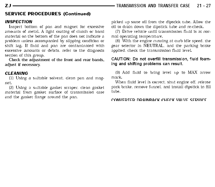

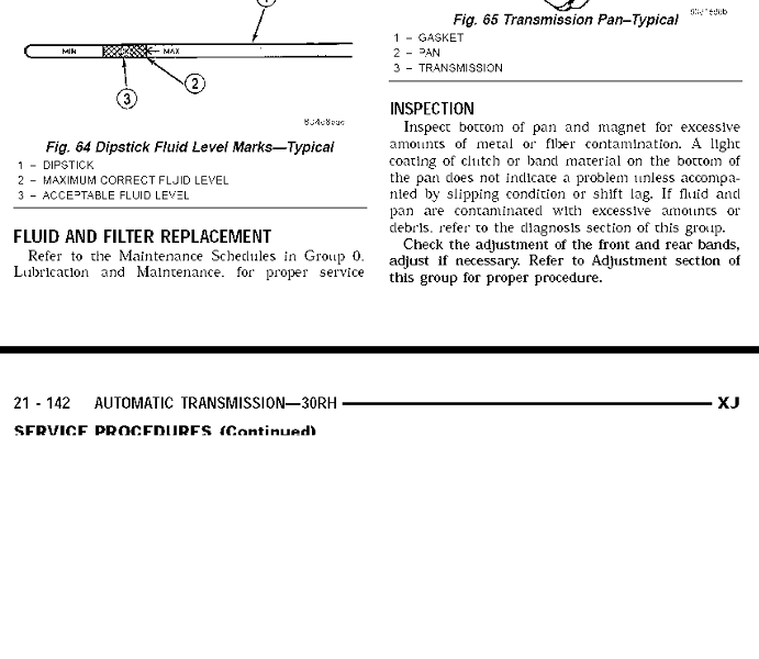

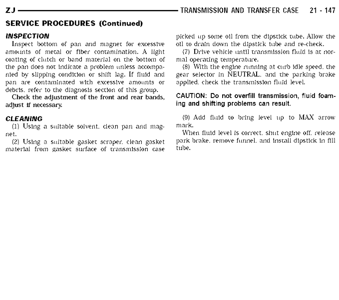

    Ajuste das cintas da transmissão - II
    Bem quantos às tais cintas, ou faixas vamos lá:
    1- Nos ZéJotas 1998, arquivo ezg_21.pdf, do manual com capítulos em arquivos separados, página 21-27, CA 42/44 RE, ver figua 1 anexa.
    2- Nos ZéJotas 1998, arquivo ezg_21.pdf, do manual com capítulos em arquivos separados, página 21-147, CA 46RE, ver figura 2 anexa.
    Obs. ainda não vi qual é a transmissão da minha viatura, deve ser uma dessas.
    3 - Nos XixJotas 2000, arquivo exj_21.pdf, do manual com capítulos em arquivos separados, página 21-141, CA 30RH, ver figura 3 anexa.
    4 - Nos XixJotas 2000, arquivo exj_21.pdf, do manual com capítulos em arquivos separados, não são mencionadas as tais faixas (bands) para a CA AW-4 (um pipino a menos nos XJs). Somente faz menção a uma tar de "Second Coast Brake Band", na página 21-286.
    Não tenho o arquivo 21 do manual em portugues, somente o 21a.
    Em resumo, nos XJs com caixa AW-4, esqueçam o que escrevi sobre o tal ajuste das faixas, ou cintas, .....
    T+
