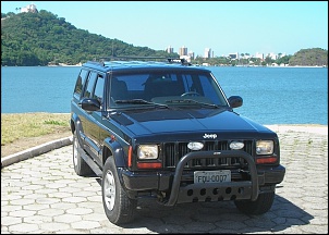

    XJ, agora eu sei...é a Cherokee Sport
    Citação Postado originalmente por alexrib2005 Ver Post
    Senhores desculpe a ignorancia, o que vem a ser o XJ, que vcs comentam, só para esclarecer...
    = Sport
    Parabéns...tô começando a entender de Jeep...pelo menos das siglas
    Eu tô maravilhado com a Sport...agora só penso nas estradas de chão e nos km a percorrer. Só "curtir"...Eu vou trabalhar mais para pagar o combustível dela...baita investimento...
    Que venha as milhagens...hehehehe ( tô rindo a toa)
    Mais feliz que pinto em lixo....
    báhhhh

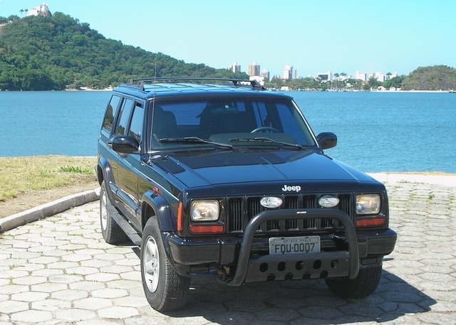

    Nzardo, a razão para a loja vender a XJ por 33, segundo ele, foi que o ex-dono comprou com 15% na Jeep, pq era funcionário e tinha esse desconto. Ele foi o único dono. Usava o carro para subir e descer uma Serra em SP onde tinha um chalé. Estrada asfaltada só que íngreme.
    Tinha mais duas pessoas na fila para comprar. Me adiantei e levei. (paguei um sinal antes de viajar)
    O carro teve gás, e foi desvalorizado um pouco por isso...
    Mais está inteiro. Todo justo e seco o motor...Naum vibra nada, e nem faz barulho....1.000 km andado na volta deu para sentir todo o poder do 6 cc. Acho que o teste foi válido.
    Agora levarei para o meu mecânico para ser avaliada de novo...
    Achei que todas as Sport tinha piloto automático. Ela tem computador mais naum piloto. Automática, 2000, bco. em couro.
    Tô otimista...
    Valeu pelas informações...
    Tu és um bom conselheiro.
    Obrigado
