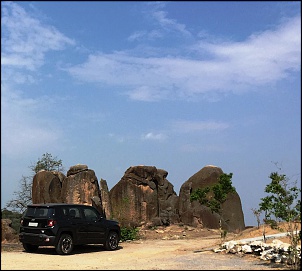

    Fotinho pro final de semana que esta chegando
    Cade a fotos do pessoal ?
    Miniaturas de Anexos Miniaturas de Anexos Jeep Renegade com Pneus BFGoodrich-sousas.jpg

    Exatamente por este motivo que coloquei a mesma medida do original. 215/65/16. O pessoal da ccs "adoraram".
    Anexo 514436
