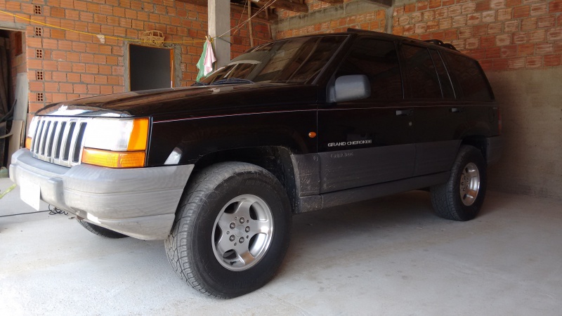

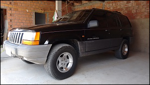

    Bom dia, pessoal.
    Como estão?
    Minha Laredo está com pneus 265/70R15 Marshal, pelo que eu verifique, ñ tem calços e ñ pega em nada.
    Espero ter ajudado.
    Um abraço.
