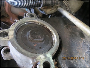

    Pessoal...
    Minha direção hidráulica está vazando bastante...
    Hoje resolvi retirar a bomba para ver de onde vinha exatamente o vazamento.
    Me certifiquei de que é pelo corpo da bomba... como segue na foto... minha pergunta: tem jeito, alguém recupera? é fácil? ou é melhor ir atrás de outra? no caso se for para partir pra outra eu vou colocar uma nacional... que já vi a base é bastante parecido com a da linha VW.

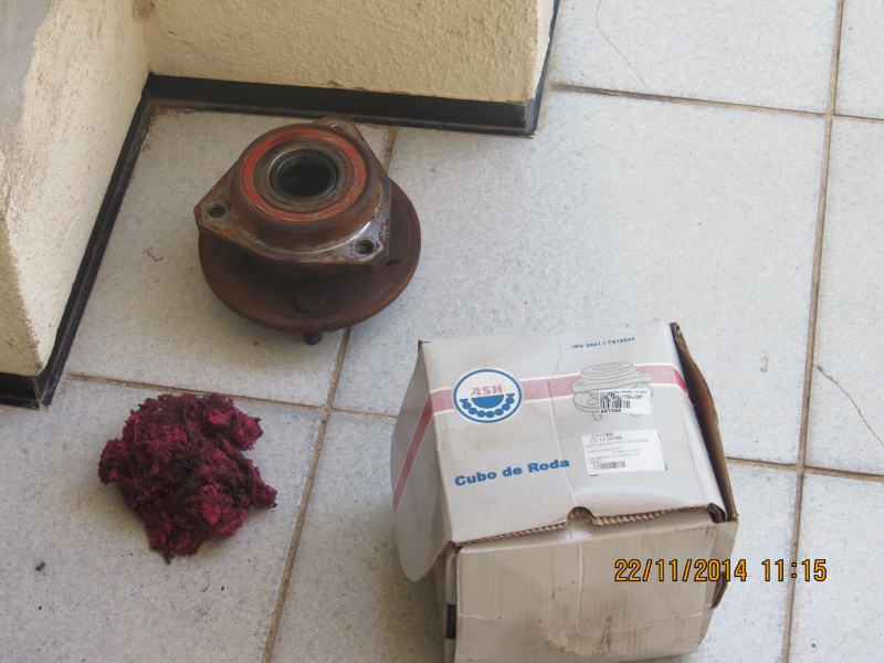

    Em outra foto o cubo de roda que havia trocado em março/14 e que agora voltei com o original dela de fábrica... com esse agora eu vou fazer meus experimentos, tentar trocar o rolamento e deixar de reserva.

    Amigo, uma nova vai pagar 600 latas, o reparo vc vai pagar 35 latas, é facil de arrumar ou trocar....vc tem como fazer.

    Valeu pessoal... estive procurando o reparo nos EUA, e até onde vi pelas fotos são apenas orings grandes... deve ser fácil de achar até avulso... tá vazando demais, hoje havia uma poça na garagem... essa semana vou tirar a danada fora... o problema vai ser desconectar da caixa pois a posição ali não é nada legal para meter uma chave de boca... e já vi que apertaram até sair sangue... da mesma forma na descarga na bomba que é ali em cima!

    Amigo, parece ser facil, se vc souber fazer a retifica, aquela lixa básica......

    Olá! Comprei o kit de reparo da bomba... realmente a aplicação é a mesma do ômega, blazer... porém no kit vieram: 2 orings grandes, um mais fino e um mais grosso, tres orings pequenos, de espessuras e diâmetros diferentes e um retentor. Consegui desmontar e até onde vi só pega dois orings, o grande que é o que veda a tampa traseira da bomba (por onde mostrei o vazamento da foto). E um pequeno que é o que pega o reservatório... o resto eu não vi aplicação, pois a bomba não desmonta mais nada e dentro não vi nenhum vestígio de outro oring, nem marca no eixo, então presumo que nesse reparo seja parcial para a nossa bomba e talvez completo para as demais aplicações, se bem que olhando uma foto das bombas similares, são idênticas com excessão de alguns pequenos detalhes.
    Vou trocar o rolamento porque me parece com um pouco de gripe dentro, embora não esteja com folga nenhuma.
    Amanhã estarei instalando e já prontifico o resultado.
