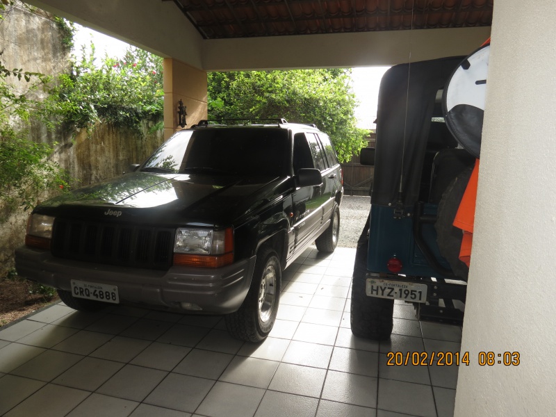

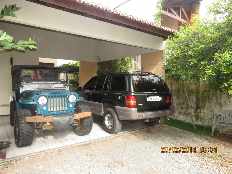

    Fotos das viaturas!!!
    Pablo
    Miniaturas de Anexos Miniaturas de Anexos -img_3481.jpg   -img_3482.jpg   -img_3483.jpg

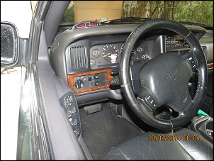

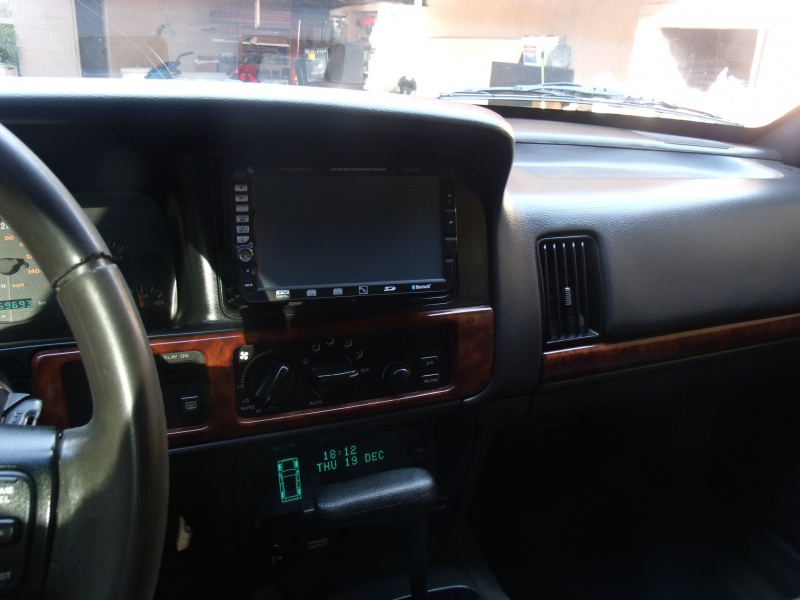

    Minha disqueteira não toca... qual seria o botão no rádio (original) para permutar para a disqueteira... testando um CD não tocou, mas outro tocou... apertei um botão que diz do lado AM/FM/CD mas só permuta para AM e FM... e numa das vezes o CD rodou só não consegui fazer aparecer no rádio... como se o rádio não tivesse conectado à disqueteira... a mulher já deu um pitaco, dizendo que era bom trocar por um com tela e tudo mais... só que acho que não cabe, estou certo? Uma central multimídia caberia? Alguém usa?

    Cara, para medir, precisa estar com o oleo quente (rodar uns 10km +-) e o veiculo ligado, e se nao me engano, apos passar a alavanca em todas marchas, devera parar "N". O oleo dizem que deve ser o ATF+4, que na epoca das nossas cherokees não existia. Manual fala de Dexron 3. Eu uso desde que comprei o TEXAMATIC 7045E, que se acha ate na padaria e alem de ser barato (+-20$), diz que é compatível com o DEX3. 1 ano que completo com ele, e nunca tive qualquer alteração no funcionamento, mas quanto a isso vai de cada um.
    Quanto ao radio, tenho o CD player original (a minha nao é a de fita com disqueteira) entao os botoes acho que sejam diferentes, mas quando comprei o carro, o antigo dono tinha colocado um multimídia com a tela não retratil, o qual inclusive tampa um pouco da ventilaçao embaixo do radio, mas da pro gasto.

    O rádio da minha é com disqueteira também. É nesse botão que vc falou mesmo, mas ele só entra no modo CD se tiver algum CD reconhecido na disqueteira. Aí quando entrar nesse modo, vc muda de um CD para o outro pelos botões numéricos do rádio. Eu também penso em botar uma central multimidia na minha, o grande problema é servir. O slot para rádio é 1.5 DIN, o que é um problema, pois quase não existem rádios 1.5 DIN. Ou é 1 DIN ou é 2 DIN. Então, para por tanto um quanto outro, adaptações terão que ser feitas...
